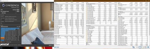

Nezz pontszamokat ugy is hogy nem veszed ki a kaját a szájából és nem csökkented a feszultséget.
mozso: jaja csak valami volt az 3600/1800MHz DRAM/FCLK órajellel ami normal uzemmod a 3733/1866MHz meg már tuningnak minősül.
pcsabat: visszaveszi csak nem jelzi az oprendszernek, benne dolgozik az automatika.

Mindegy én csak reflektáltam 4K@60-as felvetésedre."egy alapból gyengébb procival nem biztos, hogy megtehetném ugyanezt, hogy 1V-on használom és 60 fokot sem éri fel teljes szállas terhelés alatt sem."
Hát szerintem ezt egy SR, vagy egy PR is lehozza csuklóból.
1V ~40fok.
