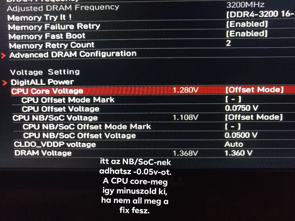

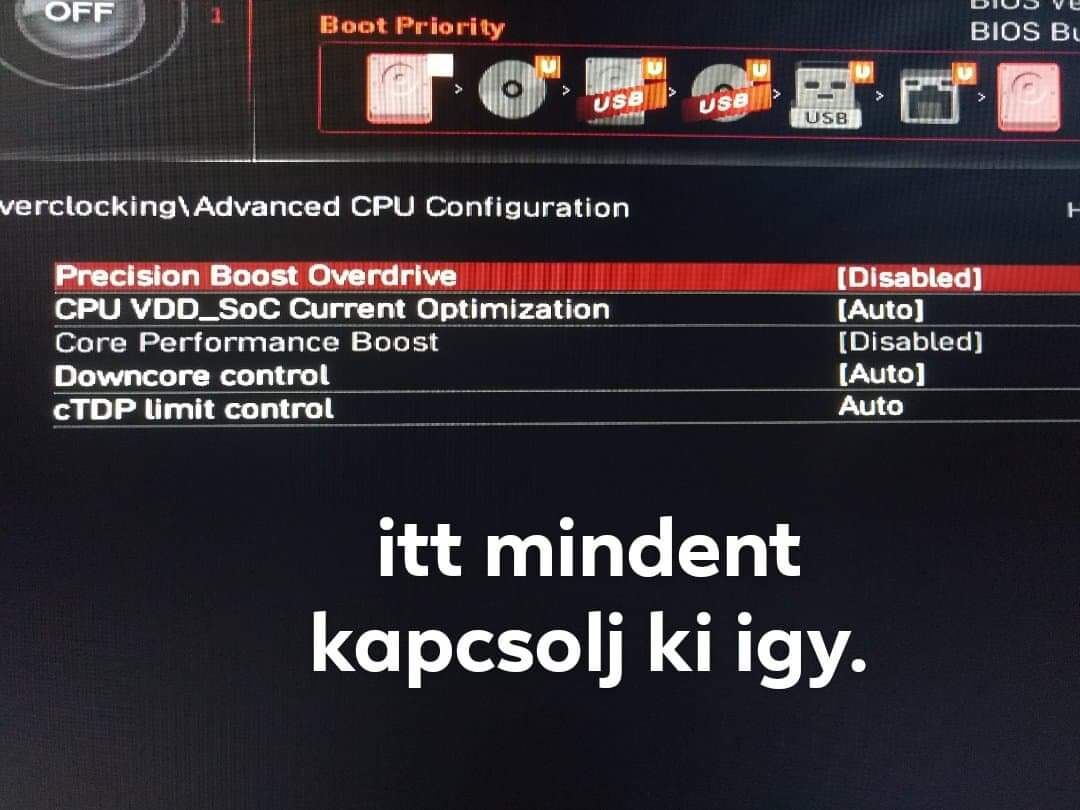

BerserkGuts
Redplee #26413 üzenetére
akkor nem szóltam
inkább a minimum fps-eket dobhatja meg de szerintem mérhetetlen egy multinál mert mindig más lesz a helyzet szerver, pálya, játékosok stb....
farcry6 beépített benchmarkja elég jó és ott tudtam +400 képkockát kicsikarni az 1perces teszt alatt mert azon lehet jól látni hogy van-e előrelépés képkockaszámban (rendered frames ) ami kb átlag +6fps ez kb 0.1%-osban már 15 körül hozhat talán, mert cpu tuning általában a minium fps-re van hatással
+ vga-t is kicsit lehet húzni az is hozhat valamit:
nekem 1660-am van és talán +10fps lehet warzoneban is -

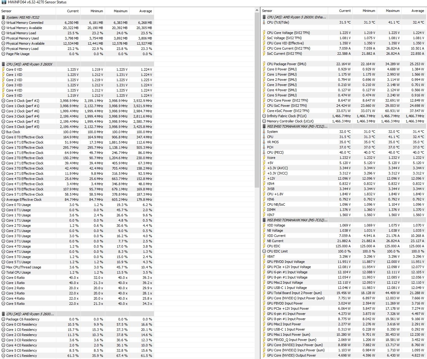

TeeBee73
Redplee #26384 üzenetére
Holnap délelőtt próbálok én is beállításokat küldeni, ma már nincs időm, menni kell gályázni.
(Nálam PBO manual 180W, Offset -0.0750mV, a RAM-okat hagytam XMP 3466MHz-en. RDR2 Bench-et nyomtam, default-on ~62FPS, Ultra-n ~32FPS. 2560*1080-on. A VGA ~99%-on tekert, a proci 22-26°% között ugrált.) -
Bivaly26
Arra figyelj ha valami core feszt állítasz pl-0.0500--->-0.0750 re akkor újra nézd meg a cool n quiet mert kikapcsolja nálam és ujra be kell kapcsoljam és csak utána save and exit.Nekem pbo bekapcsolva van fix 4000mhz.így néz ki nálam a hwinfo idleben.Jó a fogyasztásom így és a hőmérségletek is.Cod MW2019 ben nem megy 56 fok fölé a procim és 4ghz ketyeg közben.

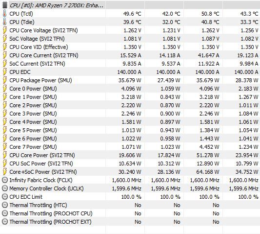

hokuszpk
Redplee #20850 üzenetére
mert maskepp mukodik. a Ryzen nagysagrenddel tobbszor valt allapotot, mint az eddigi procik. Ha auton van, akkor az az 1.45 voltot csak saccper 1-2 ezredmasodpercig kapja. A legtobb monitorozo szoftver nem kepes lekovetni. 50 fok idleben tenyleg magas. Hutot nezd meg.
hangra az a megfejtes van, hogy egyreszt vedd le a reagalasi idot 0.1 sec -rol mondjuk 0.7s -re, masreszt allitsd ugy a gorbet, hogy 60 fokig egyenletes legyem, aztan kapcsoljon ra.
az ne zavarjon ossze, hogy 4.1Ghz != 4.1Ghz volt, hogy 3.7 -en hozott annyit, mint egy elkefelt 4 Ghz tuning.
Memoriafeszt ne vedd le, tuningramnak 1.35V a normalis fesz, az xmp profilok is ezt tartalmazzak, de 1.4V -ig altalaban birjak a ramok. -
