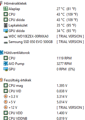

a biosban keresd meg a cpufeszre vonatkozo beallitasokat
ezuton kerem az asus tulajokat mellekeljenek egy kepet, hogy kb. merrevan, az msi lapomrol lott screenshotok sajnos ide nemlesznek jok.jut eszembe. ez melyik Aida ? abbol is erdemes frisset hasznalni, emlekeimszerint valamelyik verzionak az Asussal voltak erzekelo felreertelemezesi gondjai. vagy menjunk biztosra, a hwinfo64 mit mutat ?

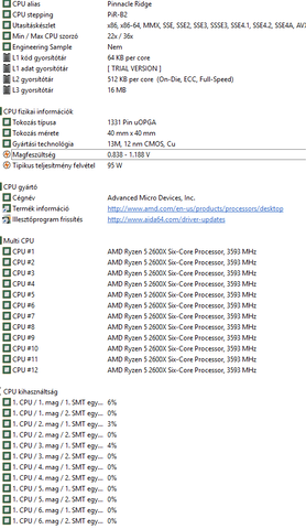

cpu terhelés 0-6% közt ugrál
PsycHo88
hogyan tudom a cpu feszültséget lejjebb venni
Windowsba vagyok nem fut semmi a gépen , és fel fel pörög a cpu fenti illetve itt is 40-50 fok
PsycHo88
windowsa is 40-50-53 fok
PsycHo88
Rendben megnézem , viszont a cpu még mindig valamiért a biosba is 40-50 fok nem értem szerinted ?
Igen a legfrissebb a bios
Nagyon köszi a segítséget

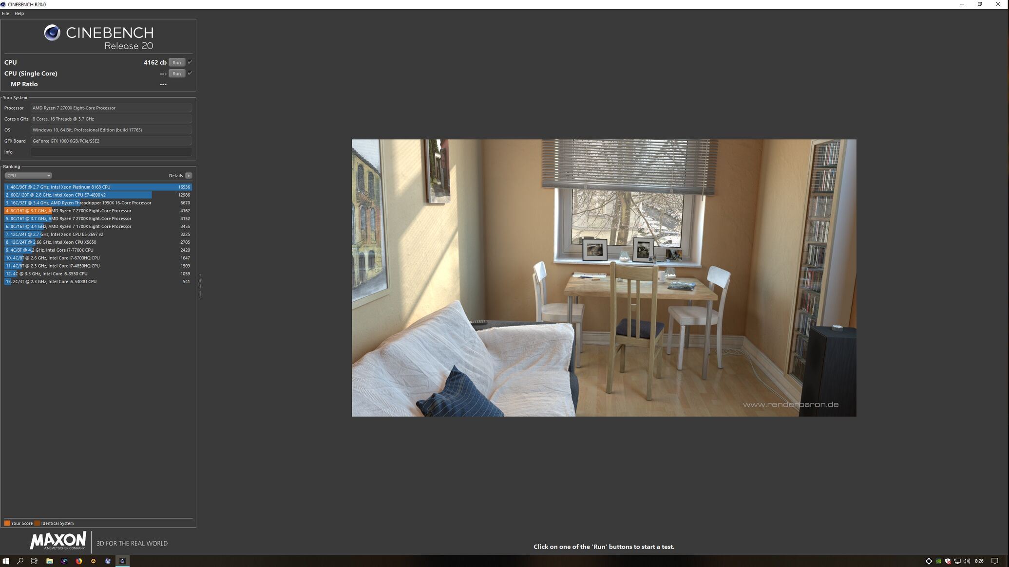

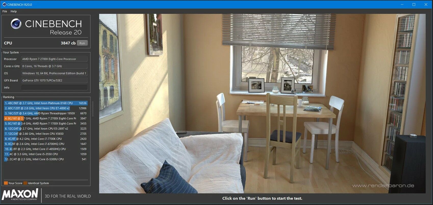

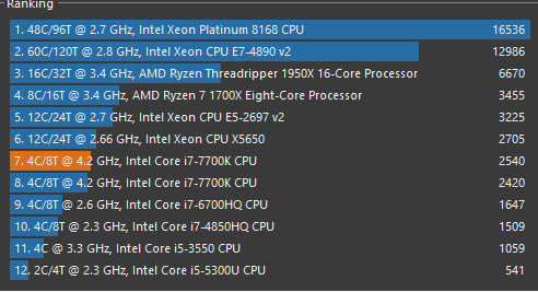

Valaki please dobjon be nekem egy 2700x cinebench r20 eredményt
köszi7700k@4900 en

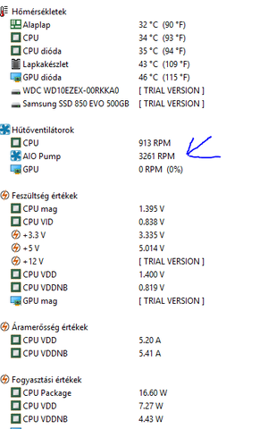

Sziasztok !
A segítségeteket szeretném kérni !
Ma vásároltam egy új konfigot vagy építettem (az első AMD buildem )ű
Komponensek .
Cpu AMD Ryzen 5 2600X
Cpu cooler NZXT KRAKEN M22 120
Lap Asus Rog strix b450-f .
A problémám a következők ! valamiért a AIO Pump folyamatosan 3261 RPM-vel megy és windowsba 40-50 fokos a cpu , illetve a ventilátor is nagyon hangosak nem tudom hogy a biosba kell e állítani valamit esetleg ??
illetve a következő gondom hogy ha biosba a memória frekvenciát átállítom 3000MHz akkor kifagy a gép -Tudnátok nekem segíteni kérlek hogy nem volt még AMD-m .

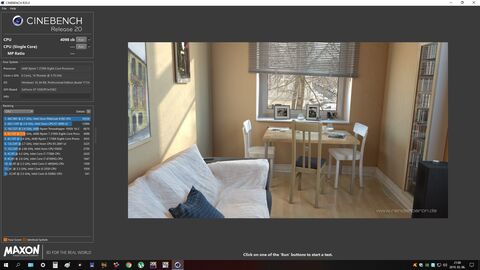

Vissza olvasgattam a topikban, hogy okosodjak 2600X vcore fronton illetve miket érdemes állítani rajta beüzemelésnél. Alap járaton nekem elég lenne ahogy az X-es proci boostol, de szerintem 1.53 körüli Vcore kicsit magas, ezért először megörülve, hogy MSI lapokban is van már offset, adtam neki egy minimálisat ami persze nem csak a magasakat vágta le hanem az idle-t is ami miatt a post-ig se jutottam és CMOS reset lett a vége (visszaolvasva látom nem csak én szembesültem ezzel).
Most próbálom másképp megközelíteni a dolgot és inkább manuálisan adni feszt neki. 1.35 nél a windowsig se jut el, 1.36-1.38 között fagyogat , és most az 1.4-el tesztelem de eddig stabilnak tűnik - hőmérsékletek sztem rendben vannak bárhogy állítom, mert így sincs túráztatva a hűtés.
alább van két kép az előtte (A), utána (B) állapotról terhelés alatt, de friss tulajként még elég bizonytalan vagyok ebben a témában úgyhogy lenne pár kérdésem a nálam szakavatottabb ryzen tulajoknak:
- Van értelme annak amit csinálok, vagy nyugodtan szarjam le a magas Vcore-t (hiszen all core terhelésnél úgyse megy ennyire fel) és használhatok mindent auto-n ?
- Ha van értelme manuálisan belőni a minimális feszt amin még stabil, akkor a fesz-en kívűl van még valami amit érdemes próbálgatni (pl LLC profilok, SOC , stb.) ?
- Most XMP-vel van beállítva 2933 Mhz-re a 16Gb Corsair LPX3000 CL16 ami benne van. Ezt van értelme piszkálni és mondjuk Dram calculatorral belőni az időzítéseket, vagy igazából jelentős különbség nincs?Minden alap/auto:
[kép]1.4 Vcore, többi alap/auto:
[kép]ui.: bocs a hülye kérdésekért, meg tudom ha még száz oldalt átpörgetek akkor lehet ezekre is találok valami választ...
