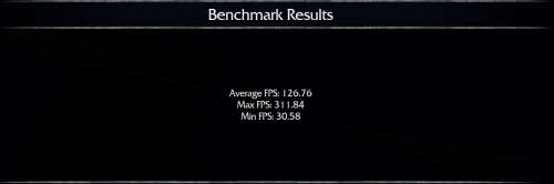

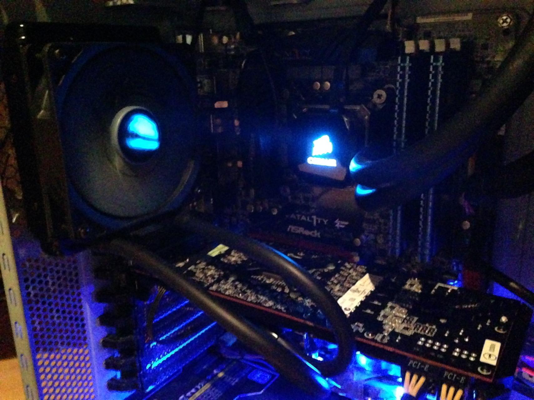

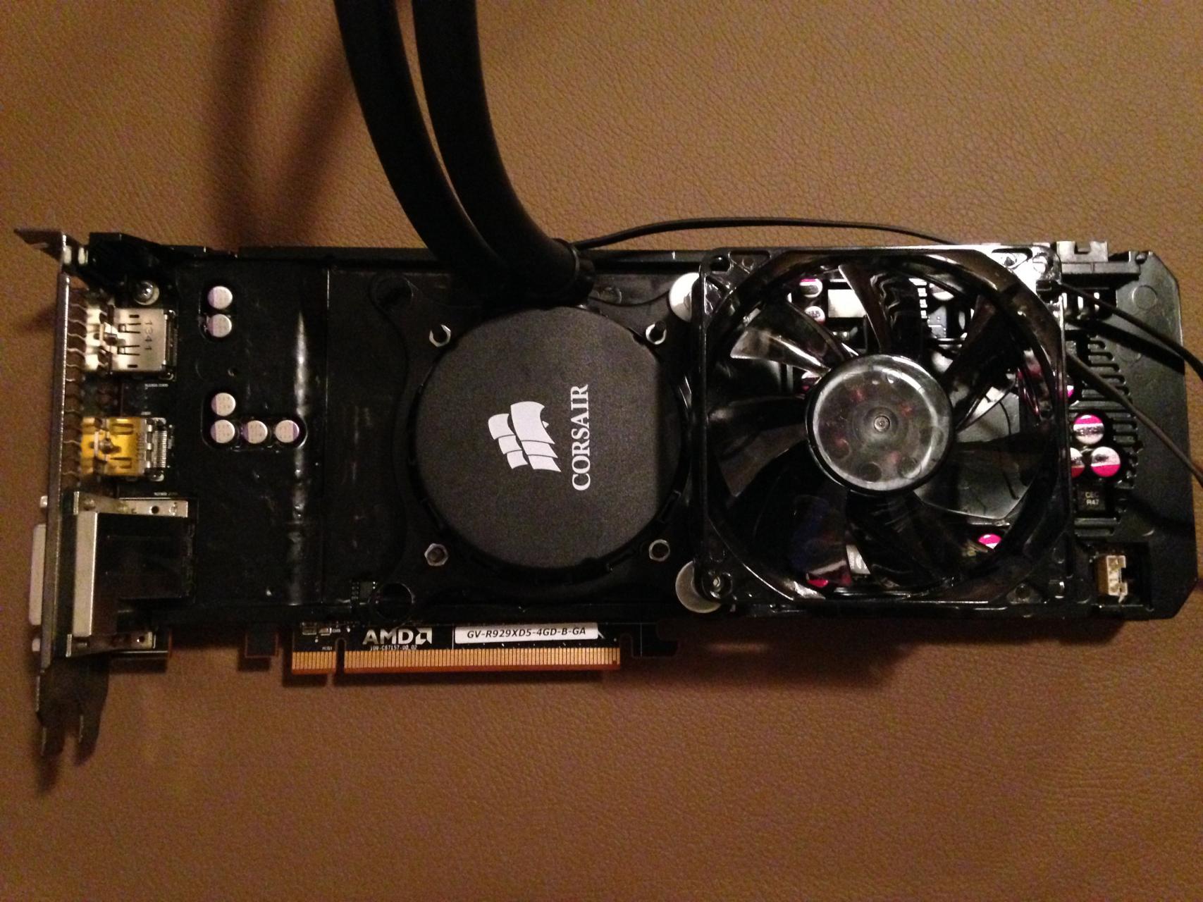

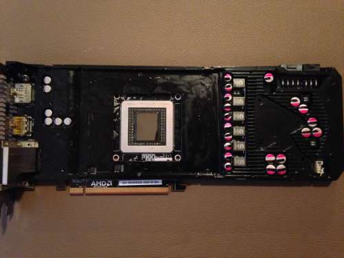

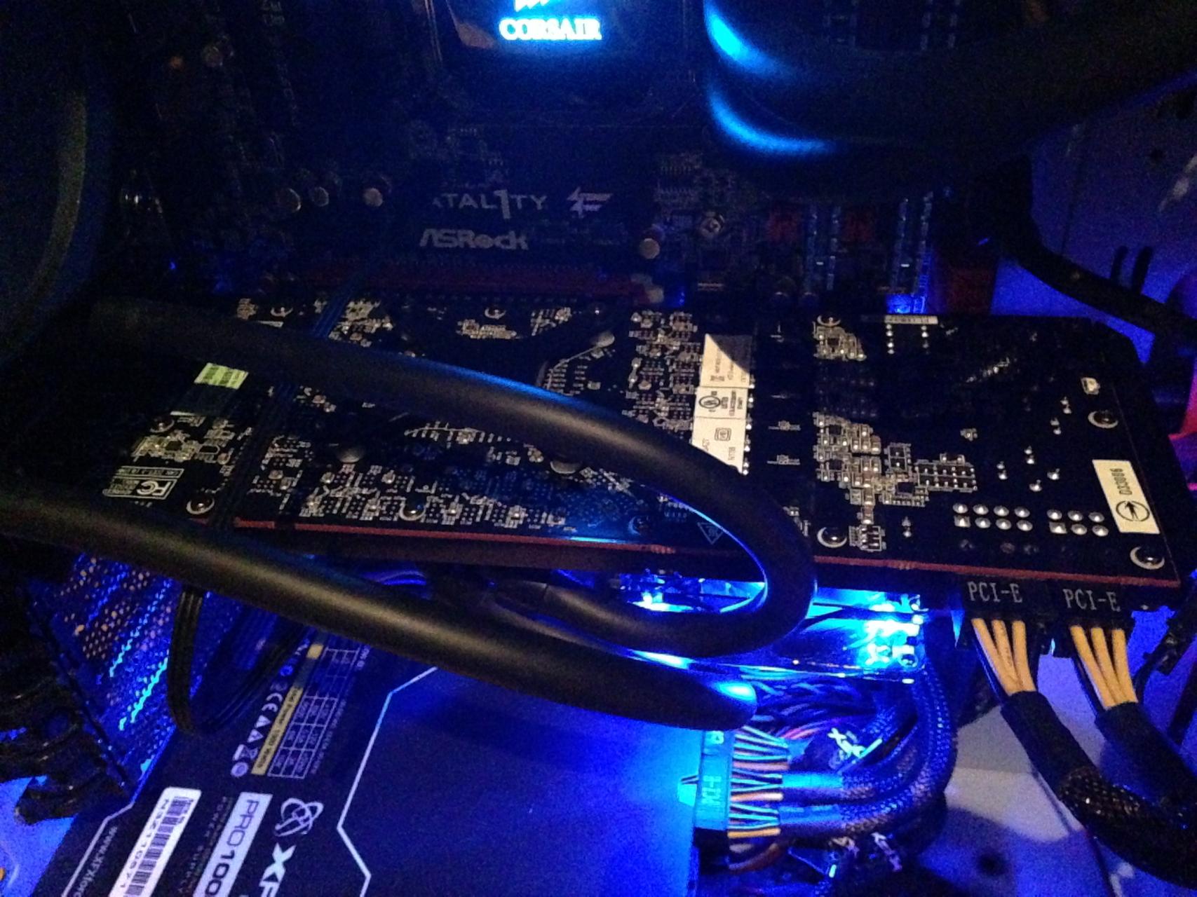

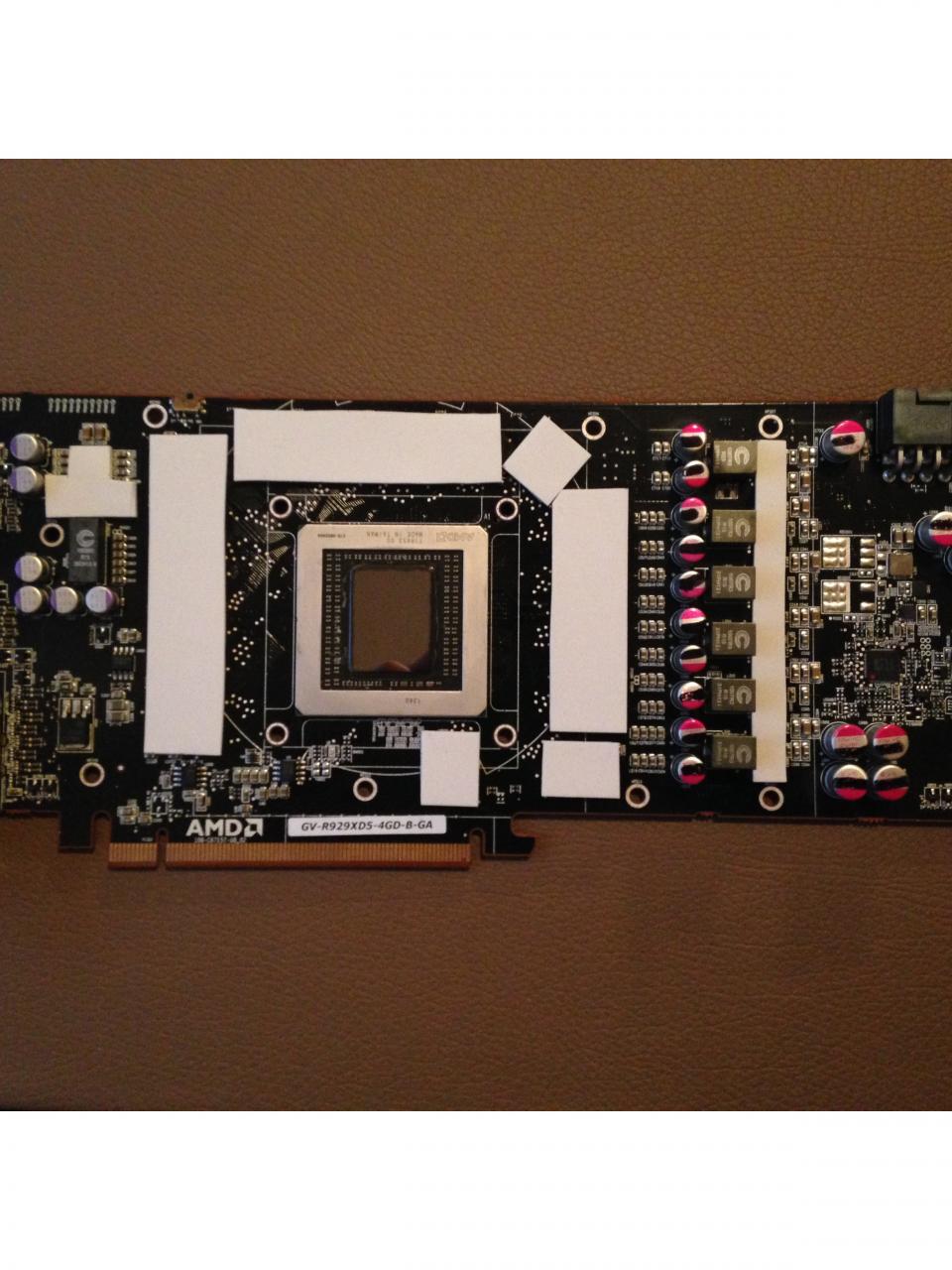

No skacok...elkészült az R9 290X@Corsair H55 párosom
Ez már a második amire kompakt víz került így elértük azt a pontot sok kísérletezéssel főleg VRM hűtés terén amire azt merem mondani-----Tökéletes
Hőfokokban hozza az elvártakat... 1100Mhz és 1350Vram alapfesz mellett nem éri el játékokban halkra szabályzott ventilátorokkal az 58C és a VRM a 62-t, ezt 30 perc Valley is alá támasztotta

). Ezért gondoltam, hogy átmenetileg jó lehet egy hibátlan, garin ref. 290 jó áron.
Olyan lehet, hogy nem egyezik a doboz és a garlevél/kari száma, nálam ilyen volt, mikor cserélték a kártyát, de a dobozt nem, de a garanciális rendezésen látszott, hogy csak a kártya volt cserélve, és az is, mi volt a régi SN (a dobozé) és az új (a kártyáé). Tehát követhető volt, stimmelő számokkal. Ha nem stimmel a szám, nem annak a karinak a garija.
Ne vedd meg
), valamint azt mondja, hogy a kártya hűtőjén lévő szám viszont egyezik a garlevélen lévővel (erről sem láttam még fotót). Ez is érdekes, én ilyet még hallottam, hogy egy VGA-n más az S/N a hűtőn, mint a kártyán lévő vonalkódos matricán.
Nem tunik bonyolultnak, azt hiszem raprobalok, ha tudok szerezni egy masik ref. hutot.
