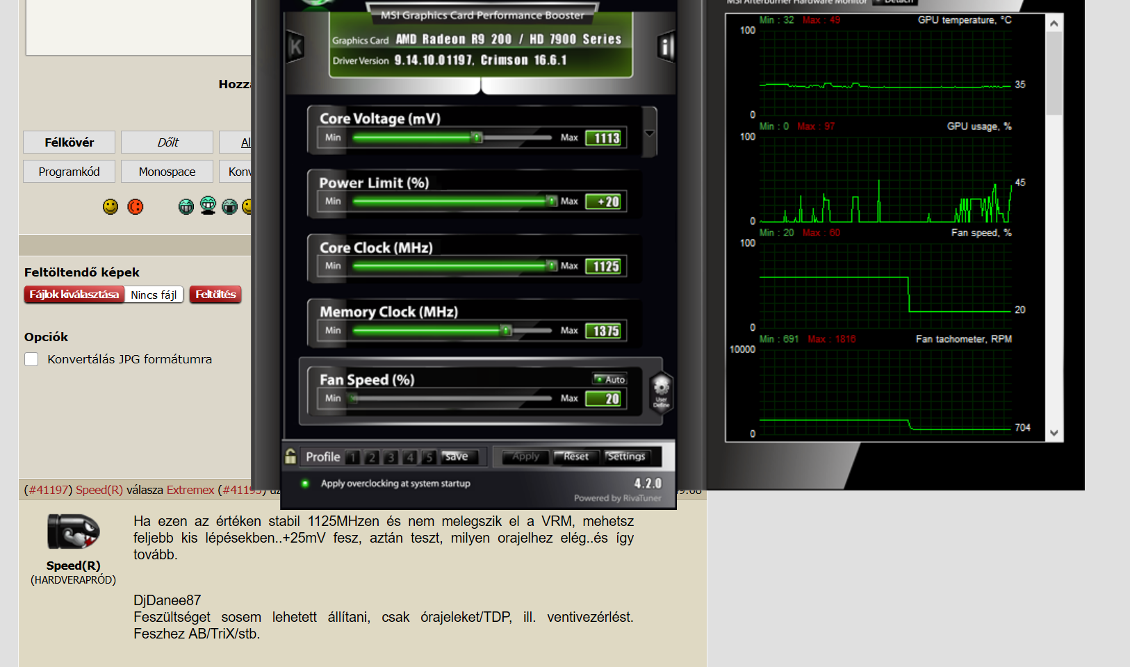

DjDanee87
Speed® #41224 üzenetére
Nem akarom feljebb húzni 1100Mhz-nél a kártyát, akkor nézzem meg 1100mV-t a mostani 1200 helyett, hátha elég neki?

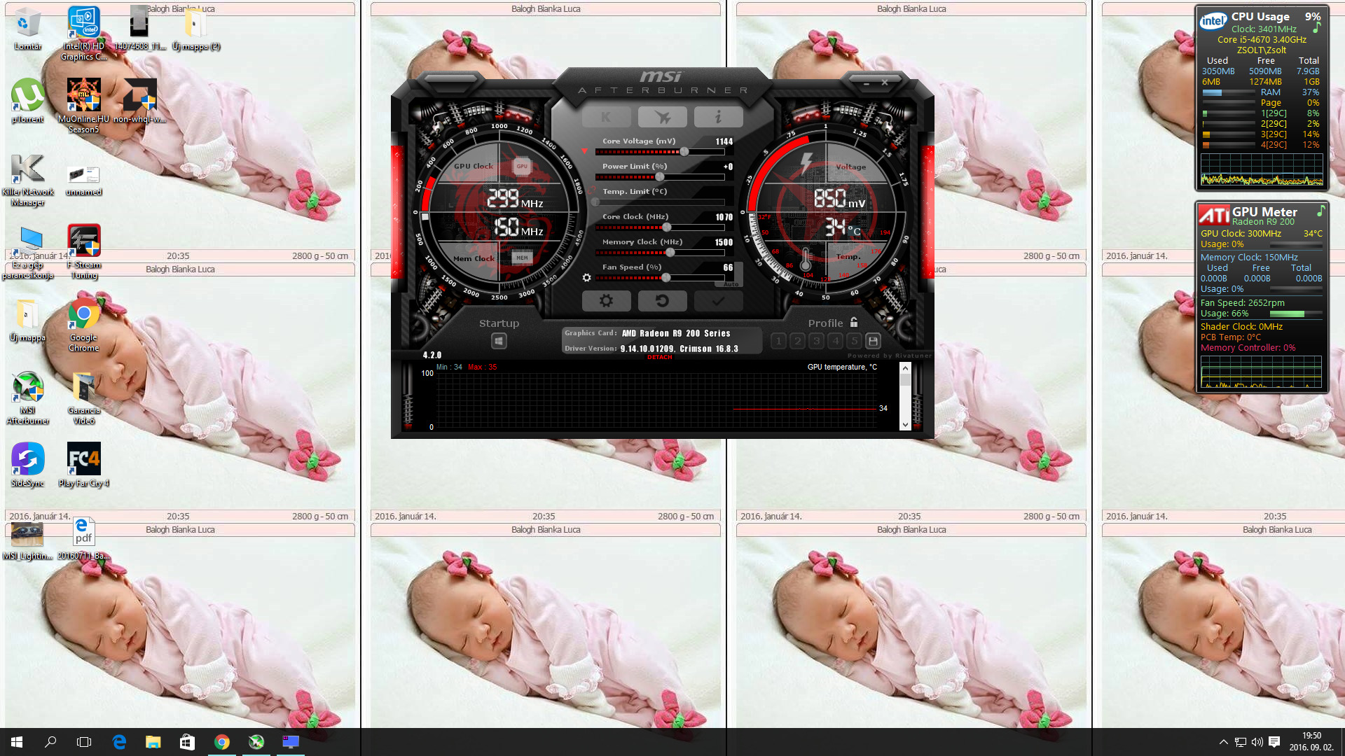

Megcsináltam amit írtál, törölve az oem fájlt engedi állítani a feszt. A beállításokban a constant voltage nem kell ugye? Gondolom azzal nem venné vissza az órajelet, ha bepipálnám.
Mennyire állítsam szerinted, ami már nem lenne sok? - mert erre azt mondtad sok.

gabber01
Speed® #41190 üzenetére
Fura. Azt hittem minden kari boostos a szériából. Amúgy néztem a progival, de ezt így nem láttam belőle. Az 1ghz-et simán hozza. Feljebb még nem toltam.
A vrm-ek egyáltalán nem melegek, jó a hűtésük, max 70 fokra mennek.
Az az érdekes még hogy nem mindig akarja bevenni a frekit, hiába tolom ki a tdp értéket. Általában mondjuk egy Afterburner restart megoldja.
