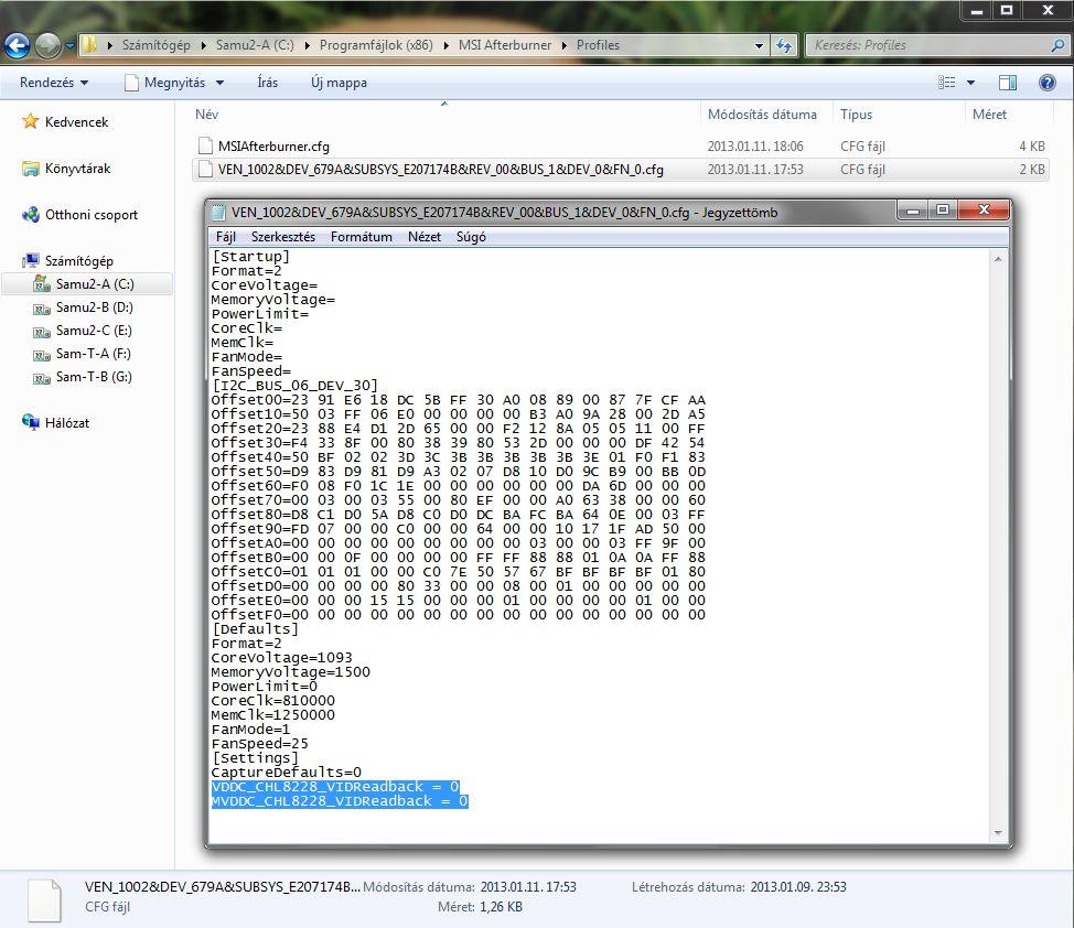

MSi AB nél is van 1 trükk hogy lehet ki íratni vele a tényleges feszt amit kap a GPU
kilépsz az AB progiból és megkeresed a mappáját azon belül a profiles mappa, és ott ha csak 1.vga volt az ab feltelepítése óta a gépedben van szintén 2.db cfg fájl, ha több van töröld az összeset csak a MSIAfterburner.cfg maradjon, majd indítsd el az ab -t és ugye ki írja a szokásos szöveget hogy új HW -t talált és kéri indítsd újra a gépet, ha ez megvolt már csak 2.db cfg lesz ott
Neked a hosszú nevűt(VEN_1002&DEV_679A....) kell megnyitni valami szöveg szerkesztővel és alul a [Settings] -nél be kell írni az alábbi 2 sortVDDC_CHL8228_VIDReadback = 0
MVDDC_CHL8228_VIDReadback = 0de egy képet is mutatok talán így érthetőbb
ha megvan elmented és elindíthatod az AB -t és a grafikonján és az OSD -n is már a valós GPU feszt kell mutatnia
és egy kép terhelés alatt
(#15255) ricshard444 : nálam megy tökéletesen az alul feszelés is(fenti képen mindent látsz) ugyan most másik bios van a karimon de amit átküldtem meg a Ref 7970 bios al is ugyan így ment a fesz állítás lefelé isNálad nem tudom miért zavarodik össze, én megpróbálnám csak 1 megjelenítővel úgy mit alkot ha úgyse jó akkor csak arra tudok gondolni hogy neked másik verziójú(PCB) a karid nekem 11196-16-20G -m van de ha jól láttam a tied is ilyen
