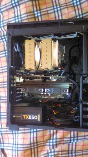

Jogos,
Csak ilyen képem van róla perpill, a lényeg, hogy nem vészesebb normál beszerelés esetén a hajlás, mint más méretesebb hűtők esetén.
(#24096) Macka:
Ha rögzítésnél jó szögbe állítod a tartót, akkor oldalról kissé ráfeszül a bordára, így meg lehet vele támasztani.

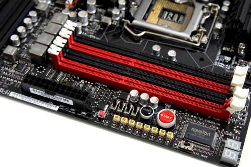

kovsol, TTomax : Sajnos nem működik
Peidg jó lett volna de nem...
Mind a 4.db 16X SLOT -ban próbáltam TV-Tunert, és X-Fi Titanium hang kártyát és nem ismerte fel bármelyikbe bármilyen variációba próbáltam
Tudom hogy kéne működni Maximus III -ban(meg Asrock Z77 Extreme4 -be) is használtam 16X slot ba ezt a hangkarit és tunert is ott működtek, de itt Maximus 4 -ben nem!)pedig a PCIe kapcsolókkal is szórakoztam de úgyse történt változás!
De a BIOS -ban is megnéztem ott is csak a VGA -kat jelöli! és látja

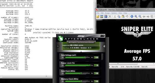

Itt mire gondolsz? Ha felinstallálod a Sniper V2 Benchmarkot, akkor ez a Default beállítás. Vagyis nem nyúltam semmihez, csak elindul, a végén dob egy AVG FPS-t és kilép. + ott a log file.
1080p a kijelzőm natívja. Mire gondolsz pontosan?
Ezen beállításon 7850 és 7870-es karikkal is mértek a másik fórumon. ~33 és ~43FPs-t tudnak max. A Tahiti 45 körül. A 7950 más tészta..
