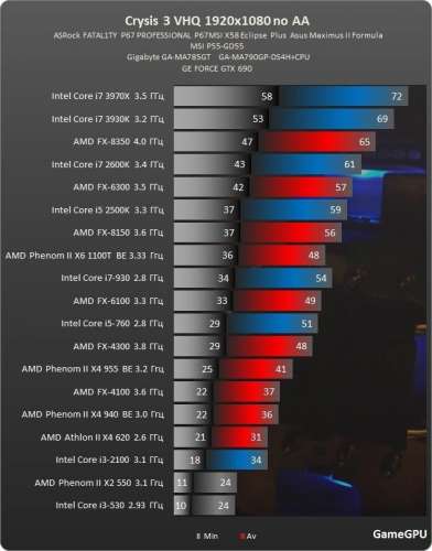

Igen. Mondjuk egy 3570k -hoz viszonyítva, az valóban kimaradt, hogy mihez képest
FX 8350 ~50k
i5 3570k ~58k
És még csak azt sem mondanám, hogy szoros a dolog.. -
