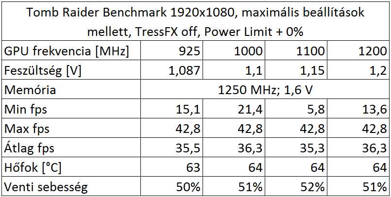

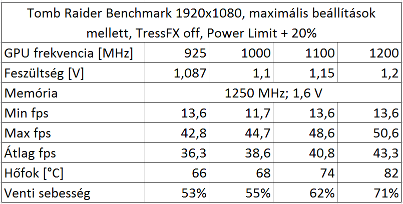

Megcsináltam a tegnap beígért Tomb Raider benchmarkot. Ezúttal minden beállítást felvettem maximálisra, kivéve a TressFX-et állítottam OFF-ra. Mivel viszonylag új technológia, nem akartam, hogy torzítsa az eredményeket. Hogy a fedélzeti memória ne zavarjon be, értékét fixre állítottam minden egyes mérésnél. A szoba hőmérséklete 26°C körüli, illetve feletti. A számítógép ház nem valami jól szellőző, ezért levettem az oldallemezét. Konfigom a profilomnál látható. A mérést először a power limit megemelése nélkül végeztem, kíváncsi voltam, hogy anélkül mit érek el:
Ebből elsősorban szerintem az szűrhető le, hogy alapbeállításokon is megközelíti a power limitet a kártya terhelés alatt, így nem nyerünk semmit a tuninggal.
A második méréssorozat alkalmával ráadtam a +20%-os power limit-et, bízva a legjobbakban
19,3% átlag fps növekedést értem el az alap és a tesztben szereplő legmagasabb beállítások mellett. Ilyenkor a kártya 82°C-os, ami szerintem nem egy életbiztosítás neki. Mivel hosszabb távra tervezek vele, így megkímélem ettől
1000MHz-re húzva 6,3% átlag fps növekedést értem el 3%-al melegebb GPU mellett, ami szerintem igencsak viselhető. 1100 MHz-nél 12% mind az fps, mind a hőmérséklet növekedés.
1200-ra húzott GPU mellett a hőmérséklet 24%-al nőtt a már említett 19,3%-os fps növekedés mellett, tehát látható, hogy megfordult az arány. Mindenki szűrje le, amit le lehet ebből szűrni, illetve örömmel veszem a tanácsokat és a kritikát. -

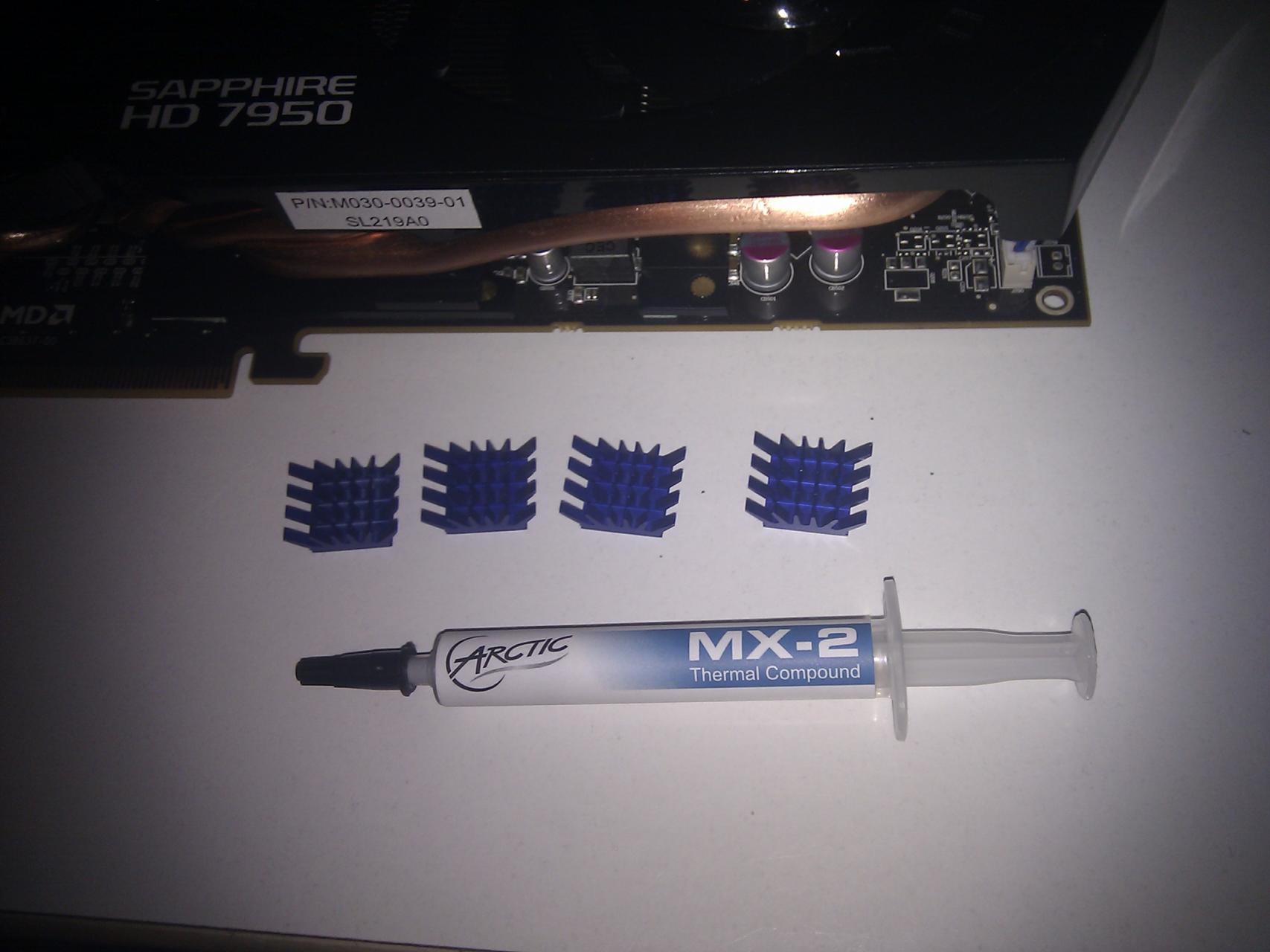

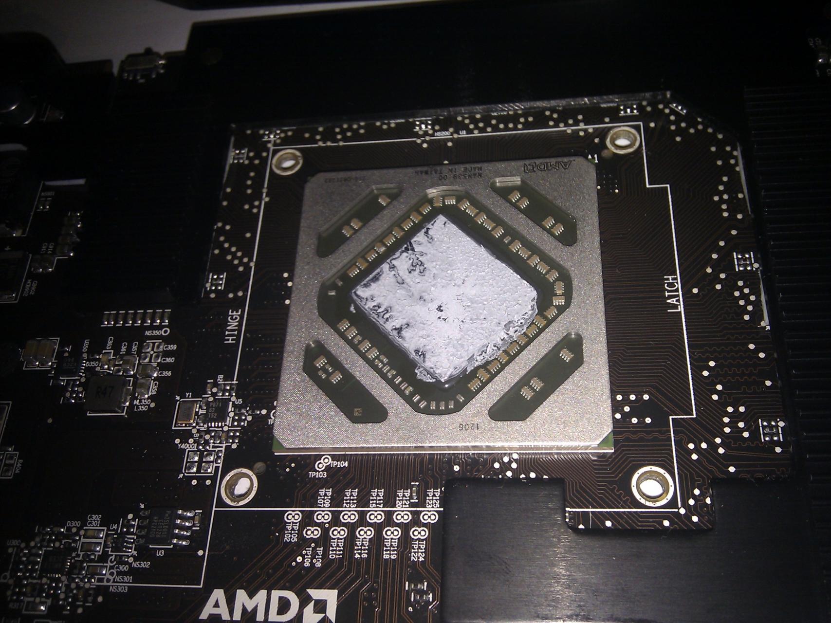

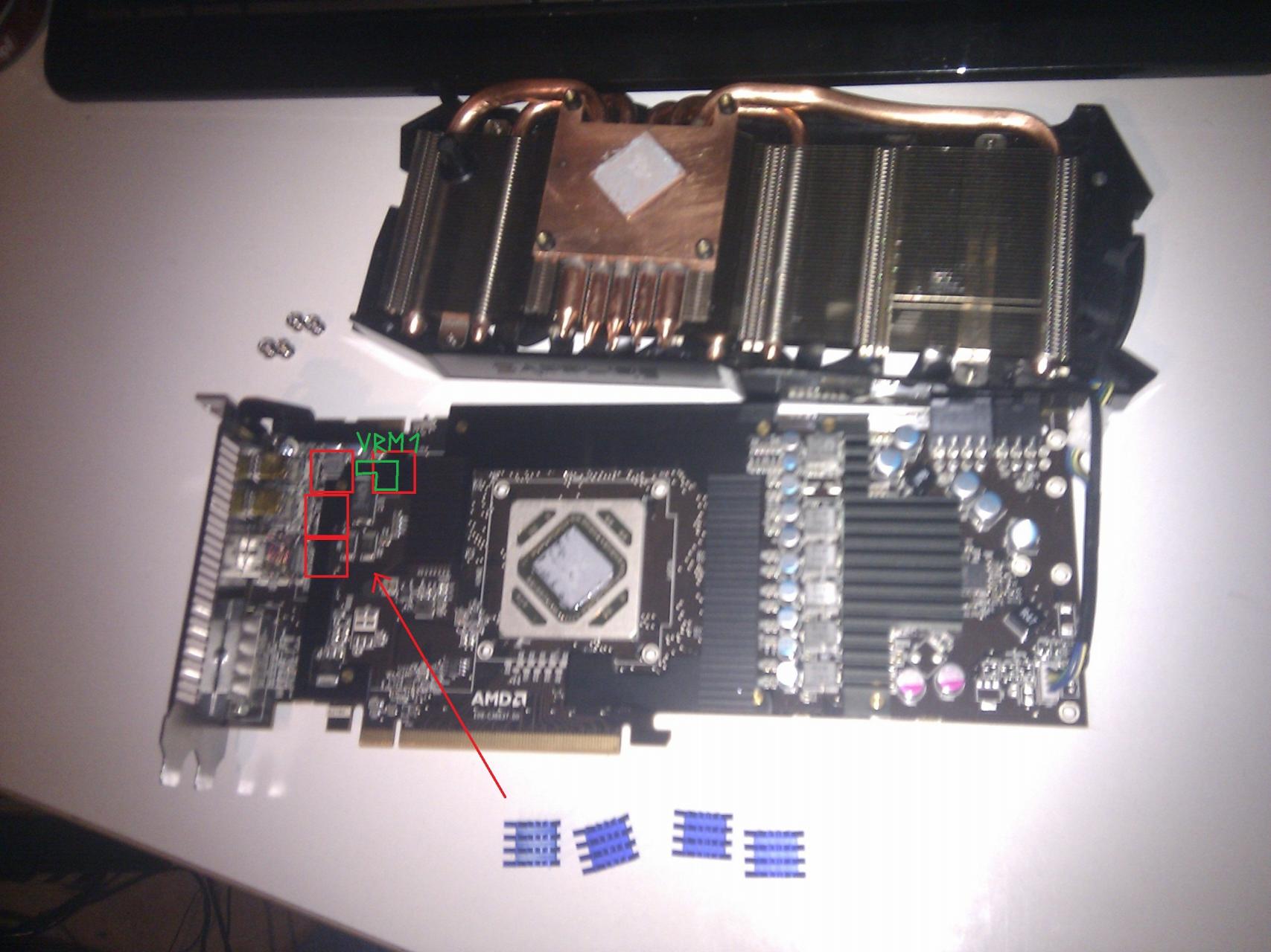

Raggie
kockaharcos
#20217
Mi a különbség a két kép között?
Csak mert az elsőn stabilan 70-72 fok a VRM-ed míg a másodikon igaz, hogy csak 72-74 fok de kitartóan emelkedik és még emelkedne is szépen tovább, nem látok csökkenő tendenciát sem a hőfokban. Így nem járatnám a kártyát a helyedben, vagy legalább teszteld ki furmark-kal hogy meddig menne fel a VRM maximumra. -
Raggie

Raggie
Még valami kockaharcos:
mind a KETTŐ VRM-et figyeled? Csak mert a másik VRM nekem végig 50-55 fok alatt marad. Tehát az egyáltalán nem kritikus.
(meg ugye nálam a ventik auto-n voltak, egyszer sem kúsztak fel még 50%-ig sem...)Zack: 1000-es órajelen nálam 60-65 fok körül alakultak. Avval nincs gond, csak a tuningos órajel alatt.

Raggie
kockaharcos
#20207
Hát most újrapasztázás után kb ugyanott van a két hűtés, nem látok túl nagy különbséget a hőfokokban(csak a magas feszes beállításnál).
1100MHz-en ugyan úgy 65-67 fok a két kártya.
Meg neked azért a VRM-eknél kicsit masszívabb, vastagabb az a heatsink mint nálam...
Valamint: én ezeket az értékeket az Aida64 statisztikákból olvastam ki, nem tudtam monitorozni, hogy a teszt alatt folyamatosan hogyan alkulnak a hőfokok, mert az ingyenes 3dMark nem engedi, hogy bármilyen kijelzőt megjeleníts a képernyőn teszt közben (az OSD-t is letiltja). Szóval még az is lehet, hogy ezek a max fokok csak egy-egy pillanatra voltak jelen és nem a jellemző értékeket olvastam le. Ezen sajnos nem tudtam változtatni, mert nincs most más benchmark progim fenn.

Én is újrapasztáztam, mert jó 10 fokkal melegebb volt a kártya minden esetben.

Na tegnap kísérleteztem kicsit.
Sapphire HD 7950 950 MHz Edition kártyámon megpróbálkoztam kicsit lejjebb vinni a VRM hőmérsékleteket.Az ingyenesen letölthető verziójú 3D Mark 11 tesztprogram alatt monitoroztam a hőmérsékletét a GPU-nak és a VRM1-nek.
1150/1450-es órajelekkel 1150mV-on (ez csak a teszt erejére, nem ezt használom 24/7-re):
GPU: max 85 fok
VRM1: max 104 fok1100/1420-as órajelek 1080mV-on (ez a 24/7 beállításom):
GPU: max 79 fok
VRM1: max 95 fokNos. Játékok alatt a VRM 90 fok alatt maradt, de még így is sokalltam kicsit. Feljebb raktam a ventit fix 55%-ra így a VRM1 max 92 fokig melegedett. De még mindig nem voltam megelégedve.
Ezután gondoltam egyet és felraktam egy régebbi Zalman vf-700-as VGA hűtőhöz való memória heatsink-eket a dual-x memória heatsinkjének a tetejére közvetlenül. (lásd alábbi képek)
A heatsink-eket a piros négyzetekkel jelölt helyekre raktam föl, a zöld jelölés meg a VRM1 helyét mutatja. Látható, hogy a gyári heatsink ezen a részen eléggé karcsú, nincs is bordázva, csak a közelben levő memóriamodulok fölött kezdődik a bordázás.Kis érdekességként: a gyári pasztával nem spóroltak a srácok... (sztem nagyon sok volt rajta):
A Heatsink-eket csak simán az MX-2vel rögzítettem, mert nagyon könnyűek ezért ez is megtartja őket. A GPU-t is az MX-2vel pasztáztam újra.
Eme művelet után a hőfokok így alakultak(újra automatikus ventiprofillal):
1150/1450-es órajelekkel 1150mV-on:
GPU: max 81 fok
VRM1: max 92 fok1100/1420-as órajelek 1080mV-on:
GPU: max 67 fok
VRM1: max 86 fok(fix 55%-os ventikkel még egy-két fokot is lehetne csökkenteni rajta, de én ezekkel az eredményekkel már elégedett vagyok)
Összesítve igenis lehet javítani egy kis plusz bordásítással a gyári heatsink-eken, valamint egy középkategóriás aftermarket paszta(mint az MX-2) is jobb hőfokokat érhet el a GPU-n, mint amit a Sapphire gyárban alapból használnak. Elégedett vagyok.
Remélem másnak is tudtam segíteni, vagy legalább tanulságos volt!
