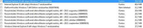

Nem tudom pontosan hogy datum szerint mikor jott ki az IE 10-es de elotte mar kozte volt a frissitesek kozott a Elérhető egy platformfrissítés a Windows 7 SP1 és Windows Server 2008 R2 SP1 rendszerhez.
A Firefox topikban mar korabban szo volt rola hogy emiatt a frissites miatt a bongeszoben a fontok nem jol jelennek meg, akkor meg a Azure tiltasa segitett, am ha jol tudom mar a feluletet is gyorsitjak, itt pl valaszoltam is ilyen jellegu kerdesre.
Termeszetesen nem zarom ki hogy a 13.9-es driver is felelos lehet a hibaert, csak nalam nincsennek fent a kovetkezok:Amikor viszont feltelepitettem a Platform frissitest + IE9 +IE 10-et, akkor mar nalam is megjelent ilyen kockas felulet hebe-hoba amikor hasznaltam a Firefox-ot. A bongeszok maradtak csupan a Platform frissitest unistallaltam, megszunt a kockasodas, viszont zavart hogy az IE 10 ala erosen ajanljak, igy ujra telepitettem a W7-et. Amugy is kellett pedig tobb mint egy eves volt, de annak idejen telepitettem a lapom chipsetdriveret, viszont a mai driverek mar tartalmazzak, - es ahogy Abu irta mert ha jol emlekszem rakerdezett a GigaByte-nal - ok azt ajanlottak hogy ujra kell telepiteni a W7-et de nem kell telepiteni a chipsetdrivert.

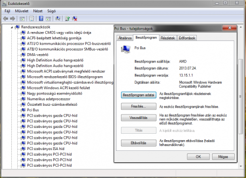

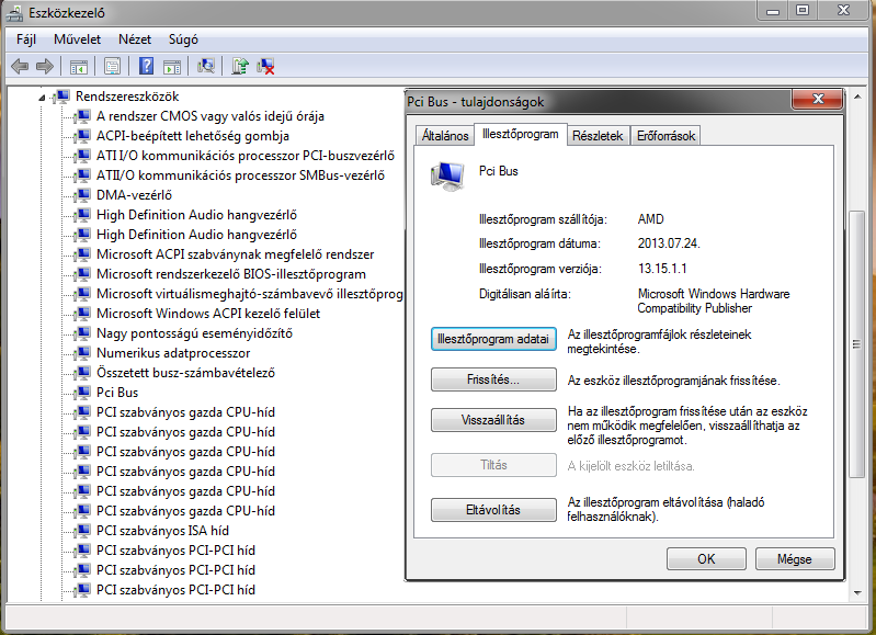

Akkor bemasolom Jakuu idezetet.
Amugy itt tobben fel informaciot adtak. Nem csak az USB, de a deli/eszaki hid vezerlo fajljait, valamint a HDD vezerlochipek meghajtoit is tartalmazza.
Tehat amugy is felkellene tenni az amds alaplaphoz, raadasul az SSD kezeles is a regi windows driverhez kepest elorelepest jelent a jobb funkcionalitas miatt.A W7 - W8 ban egy atlagos 2006-os keltezesu MS vezerloszoftver van, ez jo Intelre meg AMD-re is.
Hasonlo mint az MS-fele AHCI driver. Az is jo regi, mar elavult. Ha nagyobb sebesseget szeretnel, akkor ugye szoktad frissiteni az AHCI drivert is mert jobban kezeli a SSD-t vagy vincsit.
Igy van ezzel a PCI-Bus vezerlo is.
Az Inteles lapoknal Intel vezerlonek kell lennie, az AMD-nel pedig igy nez ki:Itt meg egy Inteles.

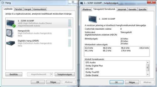

Coax bemeneten kiírt mindent amit ráküldtem, ezért fura most ez. A VGA-m 2 eszközt kezel jelenleg. MIkor utánajártam ennek, akkor valami olyasmit mondtak, hogy a DP portra aktív átalakító kellene, akkor tudnám használni a 3-at egyszerre, de nem nagyon mozgatott tovább.
Az edid-et csak VGA kijelző ersetében enged EDID-et pipálgatni, de gondolom Te nem ilyesmire gondoltál. Van más lehetőség is?
Köszi
Sedwick26
bozont #11579 üzenetére
(#11579) bozont
Fél nap pihenés és pár film megnézése után olvastam a hozzászólásokat és most "rápihenten" nem tűnik olyan logikátlanak, hogy ha letiltom a HDMI-s megjelenítőt, akkor nincs hang. Teljesen egyértelmű
Így (#11573) Tamoo válaszában ott a megoldás, sajnos vennem kell még egy 5 méteres kábelt, hogy a projektorral tudjam HDMI-n hallgatni a filmeket.
(#11581) WP14
Eddig coaxon ment a hang, és fog is TV-n hallgatva, de kb 1 év elteltével gondoltam lépek egyet előre, mivel az erősítőm DTS-MA stb. kompatibilis, és a HDMI tudja ezen hangsávokat átvinni, ha jól tudom.
Ami további kérdésként merült fel bennem, hogy mindenhol az látom, hogy az eszközkezelőben a HDMI eszköz "jobb klikk" tulajdonságoknál ott kéne legyen, hogy milyen kódolt formátumokat képes továbítani, de nálam 0, semmi:
erre van ötlet, hogy mitől van?....van VGA HDMI driver és a realtek driver-is. Minden kombinációban telepítettem, de minden verziónál ugyan úgy semmi, sőt, ha a realtek-es van fennt egyedül, akkor csak akkor jelenik meg a HDMI eszköz, ha a TV-t is oda kapcsolom, tehát zenét nem tudok hallgatni rajta-pl...projektort nem fogom bekapcsolni a youtube-ért.
A lényeg, hogy amíg megveszem a másik 5 méteres kábelt ki tudjak csikarni belőle mindent, amit tud. Most az erősítő (STR DG820) ki sem írja, milyen hangsávot közvetít, illetve kódol.
MPC-HC-val játszom le. Se AC3 filterrel se ffdshow-al nem látom. Minden leírás, hogy passt-through-on menjen ki a hang, más és más, de eddig semelyikkel nem írta ki. 5.1 megvan, azt hallani, de nem vagyok biztos benne hogy ezek az eredeti kódolt hangformátumok, mivel nem jelzi ki. Az befolyásolja, hogy jelenleg nincs 7.1 hangfal bekötve? ...lehet ezért nem is írja a dolgokat, de akkor is az 5.1 et vagy DTS-t ki kéne írja nem?...nem tudom.Amit tudok, hogy HDMI-n szerintem sokkal szebb, teltebb, részletezőbb a hang.
