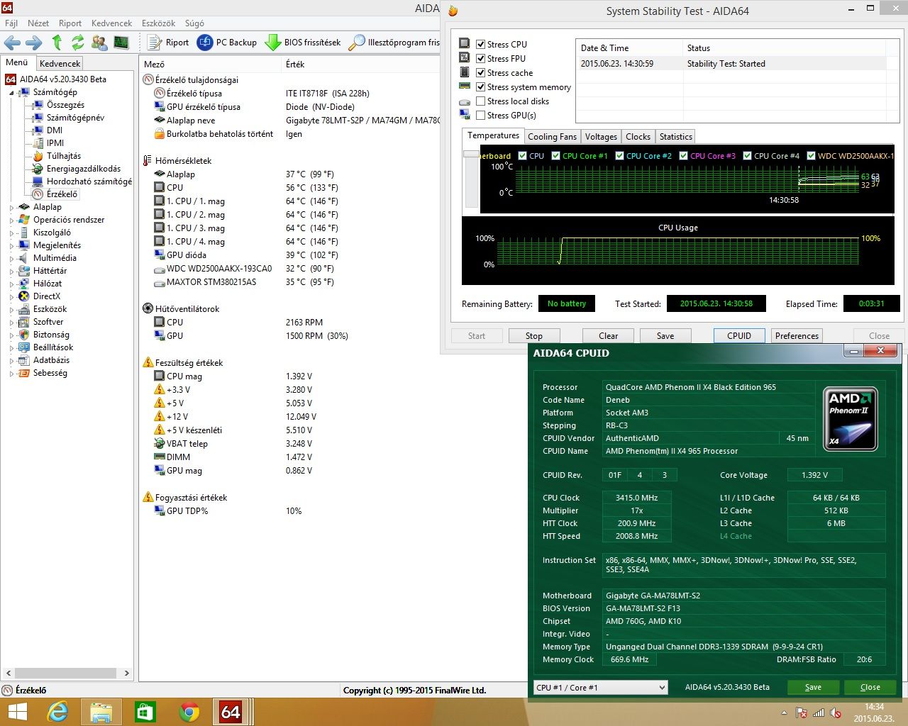

Ezen képeken lévő értékekkel 1 napig stabilan futott a Prime95 Blend tesztje.Úgy tűnik, ezen felül már elhasal (ami kicsit csalódás a űtőt tekintve), de még apránként próbálkozom vele.
