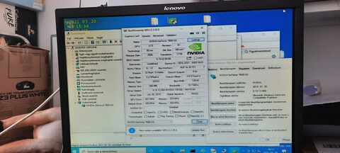

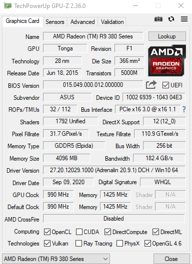

Ezeket próbáltam korábban régi alaplap/viszonylag modern VGA párosításában:
s775 - MSI G41 P25/Asus P5Q/Asus P5E3 Deluxe+HD5670 1 GB GDDR5 Gigabyte/R9 380 4 GB OC Asus Strix
s1366 - Asus P6T Deluxe+RX 550 4 GB Sapphire Pulse/RX 460 4 GB Gigabyte Windforce OC/RX 480 8 GB Sapphire Nitro és R9 380 4 GB OC Asus Strix.#72839Czo:
GPU-Z mutatja, ha a VGA BIOS UEFI képes, ez itt a fent említett R9 380-as VGA: -
