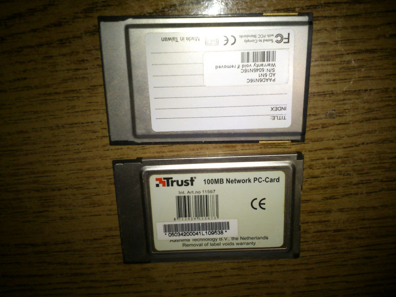

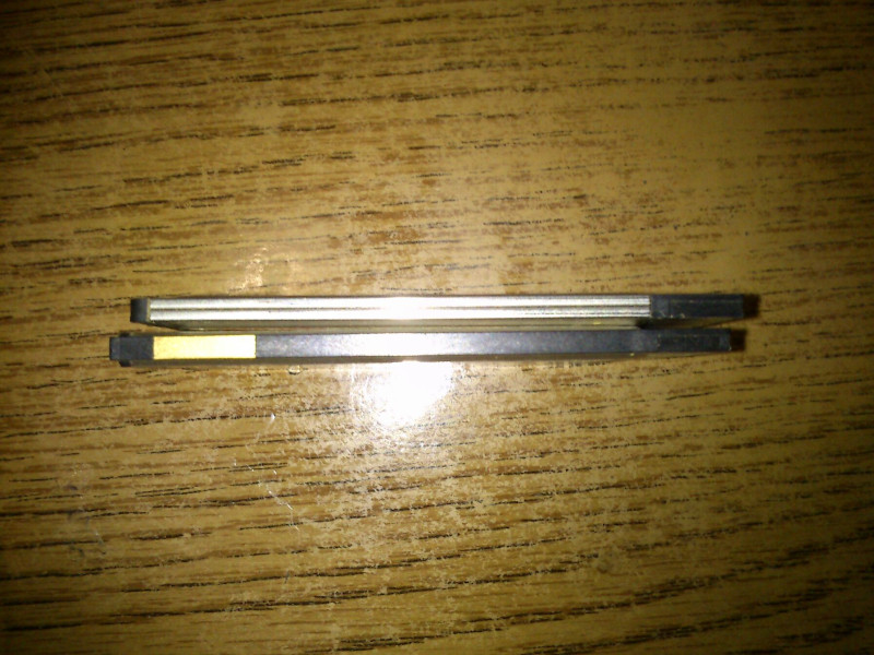

Pikari

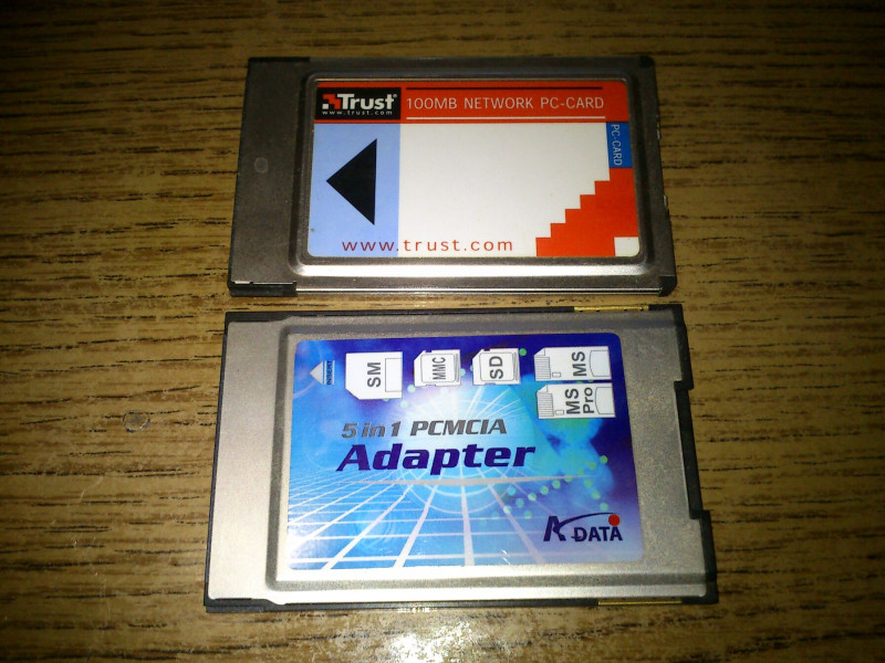

még nincs meg a gép, amiben használni akarom, és perpill nincs olyan gépem, amin lenne pcimca slot, de ha eljön az idő, majd nyomok rá egy lspcit, és kiderül.
mivel ez egy p4 laptoppal jött anno, annyira nem lehet régi. feltételezésem szerint 2000 utáni gyártmány. így viszont a dos támogatásának esélye csökken, pedig dos környezetben akarnám használni egy 1 gigás sdvel (úgy emlékszem, az volt a max, ami még ment benne).
Pikari
a trust driverei eltűntek az internetről, szerencsére megtaláltam őket egy régebbi laptopom driverei közé csomagolva. még dos driver is van.
a kártyaolvasóhoz viszont abszolút semmi drivert nem találtam, csak egy leírást, ami szerint 2000 és xp alatt nem kell hozzá driver.
Pikari
Az egyik pentium2-es thinkpadban volt, a másik egy P4-es compaqban. De mindkét kártya ment mindkettőben, ha jól emlékszem. Mivel nincs most kéznél, ezért nem tudom, hogy vannak e rajtuk rücskök.
Az egyik ez (ez volt a pentium2ben): [link]
"PCMCIA 2.1 type 2 card slot"A másik a felirat azt mondja, hogy "PCMCIA" 5 in 1 card reader, viszont az meg a P4 mellett volt.

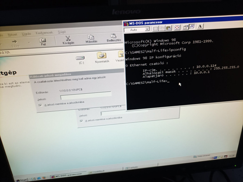

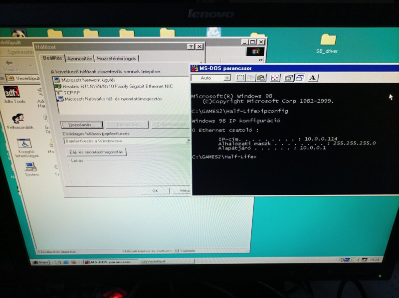

Realtek gyári pakkja még a gigabites kártyához szedtem le.
Na most viszont 8169sc-vel dög lassan indul a rendszer.
Továbbra sem kapok rendes ipt ipconfignál. Kapcsolat van. Mikrotiktól kapot ipt de az nem pingelhető. Win98 meg csak a 169...ipt adja Megnézem másik driverrel.

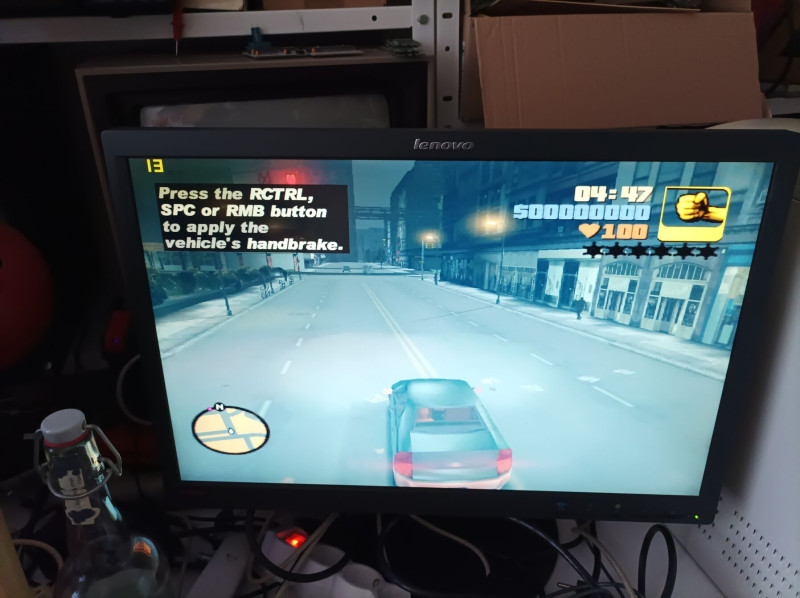

Realtekkel soha nem volt gondom, bár 2000/xp től felfele.Közben GTA3 voodoo4-en. 1024 sok neki.
pedig emlékszem hogy v3-assal vittem egy darabig bár nem maxon.
Acer brand kártya. Driver valami pakkban volt asszem bár ezer éves ez a win98. Nincs semmi különleges a hálózatban. 10.0.0.x a cím maszk 255.255.255.0, 100-199 osztja.

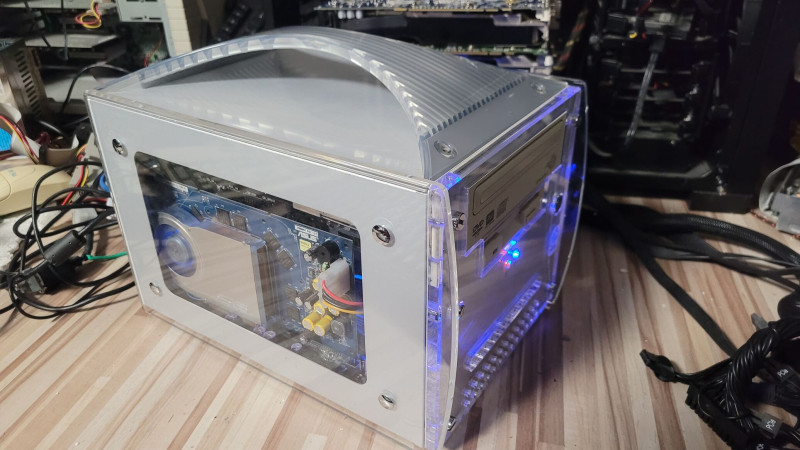

FoxiestFox: nem olyan szörnyű, klassz funkciókat ad az integrált hanghoz, amiket szívesen használnék. Mini-ITX alaplapról van szó a korai időkből, csak a PCI-E 16X áll rendelkezésre bővíteni, ott meg a vga van. Más nem is lehet, nincs igpu (P55 plussz Lynnfield).

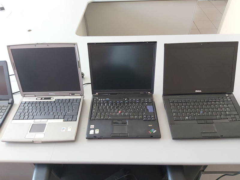

Hurcolászós nálam az alábbit jelenti:
Hálózati eszközök programozása - értsd csapom neki a racknek, vagy nagyobb rackszekrénybe rakom bele ideiglenesen
Kapu, beléptető, kamera stb kültéri eszközök programozása - Rakom le a betonra, fűre...
Hátizsákot ezért nem használok, erősebb szatyorba megy a hálózati eszközökkel.Munkaeszköznek használt notijam jelenleg:
IBM T60 - flash programozáshoz, alaplapi biosokhoz, retró játékra is jó, 32bites proci van benne poénból. [link]
Dell E6400 - nagy aksival hurcolászós nem kár érte sarkai le vannak törve. (P8600, 4Gb, Win10, 128Gb SSD, 10 cellás akksi)A Dell D610 az most vincsi nélkül van, az autódiag volt valamikor de ma már nem használom (kellett belőle az ATA-msata adapter).
Meg van még egy Dell chromebook netezni ha kell az 6-8 órát is bír. (új korában 10-et is bírt, valami celeron proci van benne de bőven gyors chromeos miatt) -

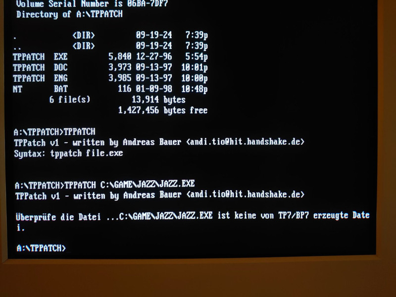

Chipset nemtom, de Intel, és a CPU Klamath ha ez segít behatárolni.Amúgy a Jazz Jackrabbitet próbálom elindítani.
Ha a CPU-t visszaveszem 200MHz-re és letiltom a cache-t, túl lassú lesz, ha hagyom 300MHz-en, és úgy tiltom le a cache-t, elindul, de szaggat, ha 300 MHz és cache is van, runtime error merthogy túl gyors. -
