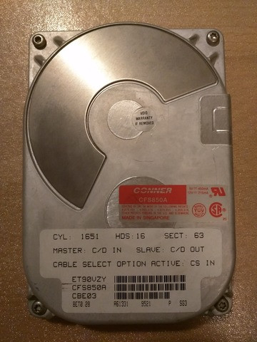

krisz67 #44382 üzenetére
Találtam neki 80 eres drótot, és mostmár 100/100as a Maxtor.. nemertem de ok
Idáig jutottam, viszont, még mindig az a baja, hogy Cap Limit Jumper, de hát CS re van rátéve, 32os ra van cap limitelve a HDD ezt irja, pedig nincs rajta semmi ott.18GB ot lát a sajátgép, de nembirom leformázni
Ötlet? -

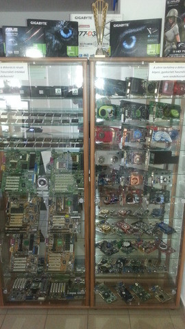

harmat007
krisz67 #43751 üzenetére
Köszönöm!
Csongrád megyében van az üzlet, és igen saját produktum.
Próbáltam kissé feldobni a hangulatot, hátha valaki értékeli.
Sajnos az ezeknél régebbi hardverek színvilága szegényesebb, így ezeknél régebbieket nem akartam kihelyezni.
Talán egy kicsit mind érdekes lehet.
Van benne 1000-es SlotA athlon.
teljesen új Asus P2D DS
SIS Xabre 600 ultra
3D Labs VGA-k
Abit OTES GF4 TI4200
7950GT AGP, 7900GS AGP
az első PhysX gyorsítók
Socket 8 konfig, asus lappal, 128mb Edókával
Szinte mindenről regélhetne az ember valamit, ezek csak válogatott, működő, kissé már kuriózumnak számító hardverek.
Örülök ha megnézik a fiatalok, nem nagyon van már lehetőségük élőben látni a múltat. -
