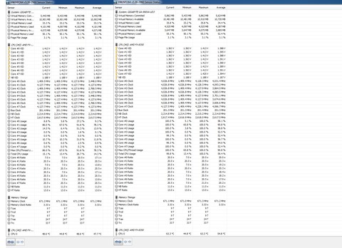

Próbálgattam az FX8350 és MSI 970 Gaming párosomat tuningban, kicsit furcsállom, hogy éhes a procim, ezt lehet betudhatom 6+2 VRM fázisnak...Na mind1 is azért nekem ez is elég játszani
Ami most úgy fest hogy stabil az 4300Mhz@1,416v, FSB@210, CPU/NB@2300 1.25v, HT@2300, Dram 2240Mhz Cl11@1,65v
IBT alatt a VRM max 73c volt CPU pack 41,1c"A ventit csak azért kapta hogy nyugodt legyek, amúgy nélküle 80-90c-ig felkúszott a vrm hőfok
A régi proci eladásra került Asrock 990FX fatalyti Pro-val együtt, kicsit inteleztem I7 4790K aztán azt is eladtam
Nincs sok időm játszani de azért tartok egy gépet, ez a mostani konfigom

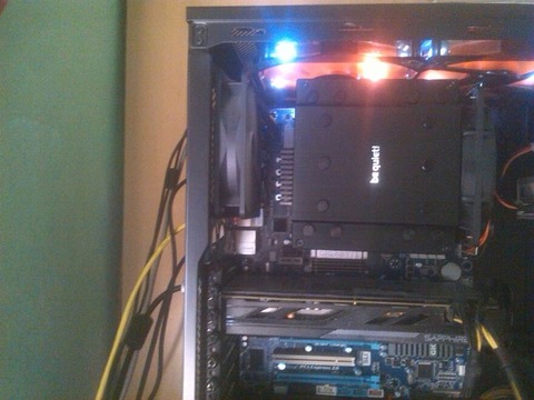

Be Quiet! Dark Rock Pro 3-assal hűtöm. De mint írtam alapbeállítások mellett próbáltam 5000-en használni (persze az ilyen Turbo meg APM, C 'n' C nélkül, szóval valami nem stimmel) és úgy fagyogatott, összeomlott. Még átnézem miket írtatok és lehet megpróbálok majd egy beállítást. Ezzel a hűtővel játék allatt úgy látom 60-ig felmegy, de annál feljebb nem, szóval az határeset.

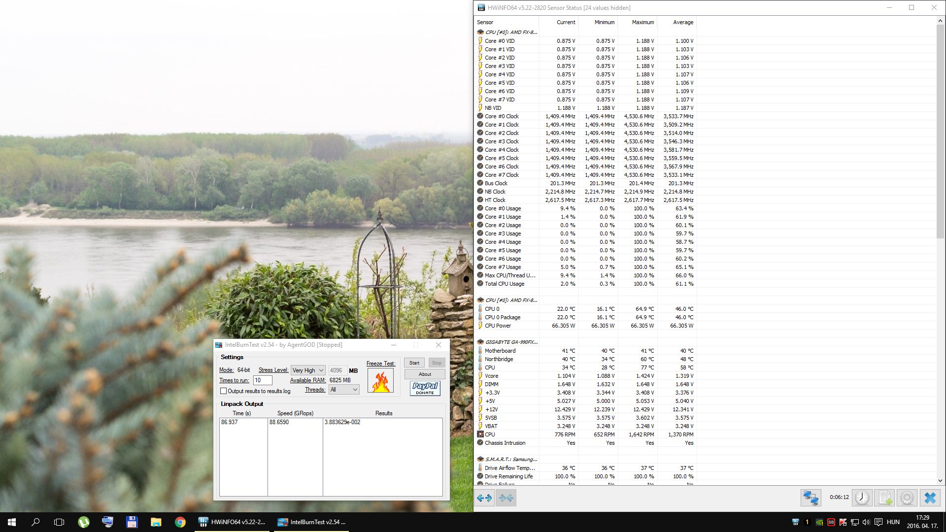

Először csatolok egy játék alatti Hw64-et is...Itt nem fagyott le,..

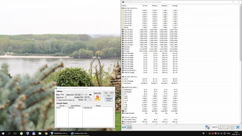

Ezután jött a HWinfo64 bekapcsolás után és stressCPU futtatása alattLentebb jönnek a képek..

Csak egyszer volt elindítva a progi, csak egymás mellé tettem egy alap és egy terheléses ablak képét 😉
