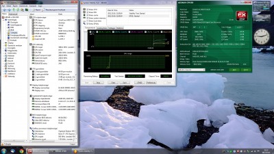

RVR400
A napi 1-2 órás játék "teszt" jobban elviselhető, mint hogy 1 napig csak tesztprogi fusson.
Egyébként az az érdekes, ahogy látszik is a képen, hogy 1.275-re van állítva a proci feszültsége a BIOS-ban, a CPUID-nél meg 1,31-re felmegy. Jah, és amíg nem indítom el a stabilitási tesztet, addig 1.288V-ot mutat a CPUID.

Lavidaloka #14002 üzenetére
Aida 25 perc alatt nem szólt egy rossz szót sem. De továbbra is mondom, a játékok sokkal jobbak tesztre, ugyanis volt már olyan beállításom, ahol az ilyen tesztek elmentek ,de a játékoknál már hibázott.
