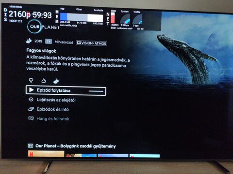

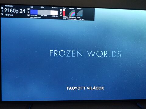

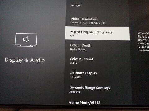

Felőlem betűzheted is, az nem azt jelenti, ott az ún. "pulldown" végzi a feladatát, tehát a kapott fps-t "átdolgozza 60fps-re", nincs semmilyen frekiváltás, amennyiben fps-váltás történik akkor azt a lejátszó végzi és annak következménye, hogy a TV átvált. A TV-k maguktól nem váltanak.
azbest
Bubukain #4557 üzenetére
nem.
A tévéd csak annyit csinál, hogy amilyen jelet kap a hdmi bemenetről, azt nem interpolálja át magasabbra. De nem fog a 60Hz-ből 24-et varázsolni. A sticken a programnak kell átváltania annyi Hz-re a hdmi kimenetet, amilyen az éppen játszott videó. És ezt nem szokták tudni a hivatalos appok.
A prime videó a sticken tudja. Lehet, hogy a netflix némelyik fióknál már tudja. Meg némelyik alternatív program tudja (kodi, smarttube).
Esetleg még azt jelentheti, hogy az okostévé saját appjainál működhet az eredeti Hz-en lejátszás. De a hdmi bemenetről kapottaknál a rákötött sticknek kell első körben ezt tudnia és a sticken futó alkalmazásoknak.
gyűrű
Bubukain #4555 üzenetére
Lassan mondod, de hülyeségeket írsz
Látszik hogy nagyon kevered a fogalmakat. Amit te írsz az a beállítás annyit csinál hogy engedélyezi a kadenciahelyes lejátszást, és kikapcsolja a felkonvertálást. Se az appokra se a külső forrásokból jövő jelekre nincs kapcsoló hatása. Amilyen jelet kap azt úgy játssza le. Ha a YouTube app pl 24hz es videót 60hz en ad le akkor azt a tvd 60 hz en játssza le semmit sem változtat, nem fog 24-re kapcsolni. Mivel az lgre nem telepíthető a smart tube így nem is tudod megnézni milyen az említett YouTube on lévő videó 24 hz en. Azt hogy te mit látsz akadozva vagy sem, az egyéni. Arra a mozgásmegjelenités beállítása lehet hatással.
Tehát mégegyszer csak neked, lassan írva : ha az app vagy a külső forrás nem támogatja a kadenciahelyes lejátszást akkor mindegy mit állítasz be, nem lesz kadenciahelyes. -

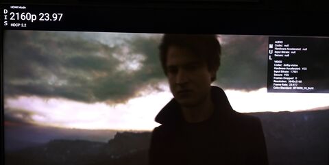

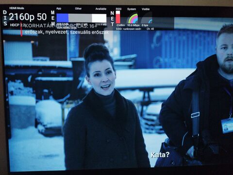

Nos pár nap teszt után az nvidia refresh rate app a firesticken is egész jól használható. Mivel szinte az összes netflix és Disney film és sorozat 23,976 - 24 hz es így fixen beállítva ezzel indul a két app. Ha mégis akadna akkor a kis play gombbal egyszerű váltani frekit, ami max 2 másik lehet, vagy 25 ami nagyon ritka, vagy a 24 a másik helyett..🙂
