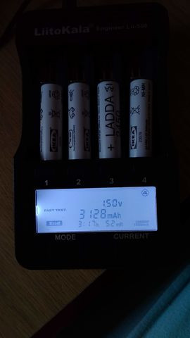

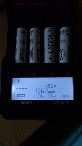

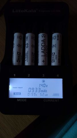

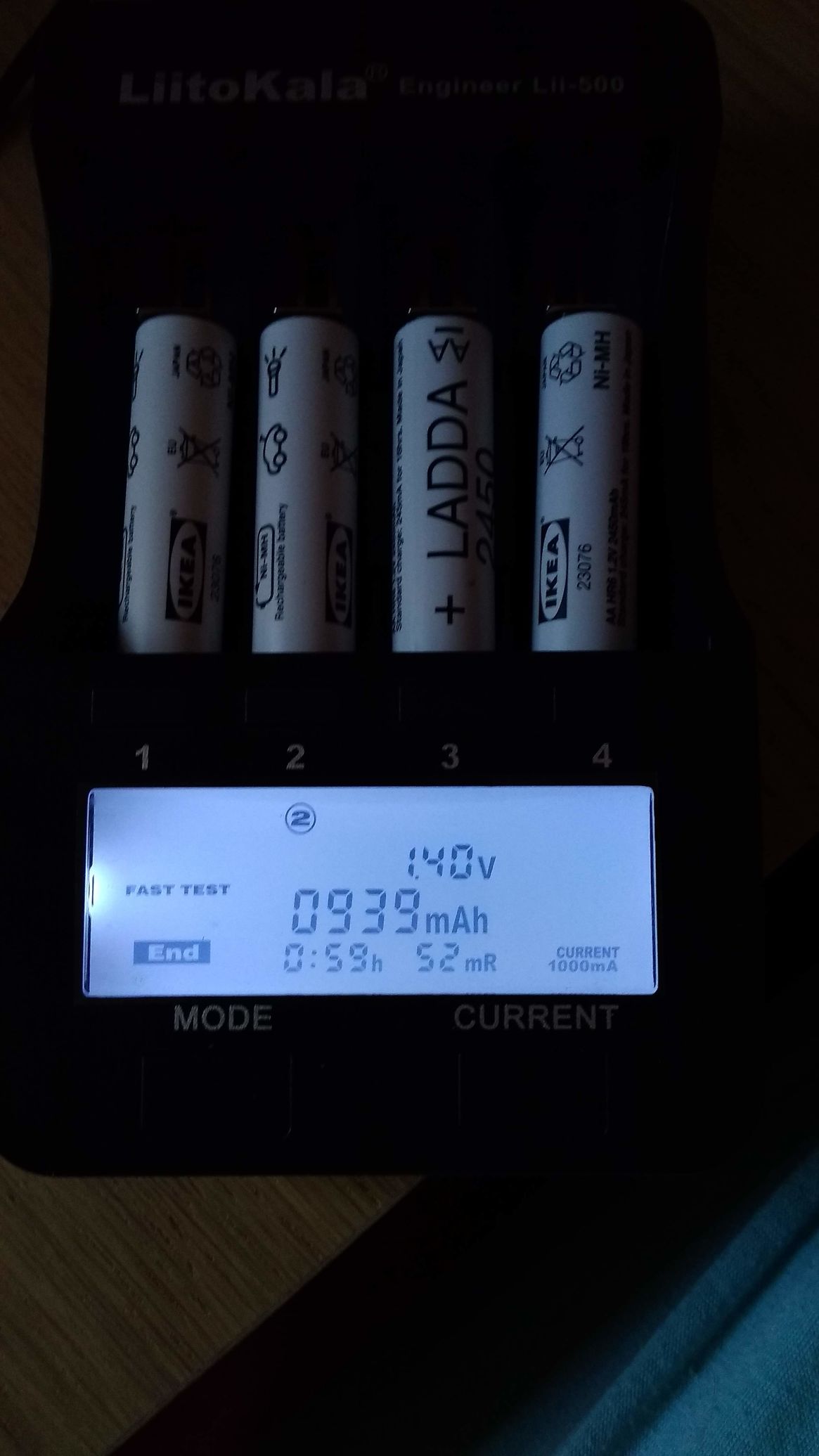

Nálam is ugyan ez a felállás, Ladda + li-500 töltő.
Pár hete vettem egy újabb adagot belőle, de tanácstalan vagyok.
Első lemerülés után csináltam egy gyors tesztet 900 mAh lett, majd újabb használat után csináltam egy teljes tesztet 300 mA-rel töltve de csak 1200-at tud. Később javul vagy kifogtam egy hibás szériát?
Előző csomag akku még kb 1,5 év után is 2100 mAh-t tud, színes tronic AAA akksit is minimális kapacitást vesztettek, az évek során. -

Ne fast test-en használd, hanem normal test-en.
Ha ez AAA akku akkor sok az 1000mA töltőáram, használd 500-on.
Úgy nézd meg, ha kirja az end-et, akkor a kijelzőn levő számnak közelében kell lennie az akkun levő számnak, akkor jó.
Ha túl kevés a szám, akkor futtasd le mégegyszer, ha úgy jobb lesz akkor mégegyszer etc etc, míg közel állandó értéket nem ír ki.(ezt tudja autómatán az ipc-1l)
Ha sokkal több, akkor az az akku kezd halódni.
