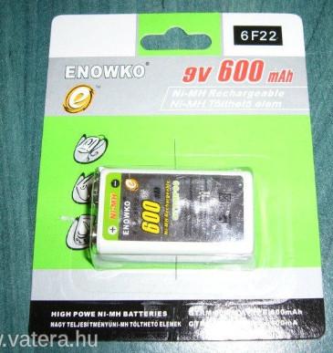

Na nem szokott kelleni 9 voltos/góliát stb elem, mindig AA/AAA méretet használok, de azért jó lenne tudni
Ha nem szokott kelleni, akkor nem is kellene venni, de én például a piacon vettem egyszerű kínai aksikat, kifogástalanul tudom használni, évek óta.
Azt persze nem szabad elhinni, hogy 600 mAh kapacitást tudna, ez csak a vicc benne, hogy legyen min röhögni ahányszor ránézek, tehát ezáltal kedélyjavító funkciója is van. De multiméterekbe nagyon jól bevált.
Töltése egyszerű, én egy ellenálláson keresztül szoktam tölteni egy tápadapterről, de szerintem megvehető hozzá a legolcsóbb kacat töltő is:
