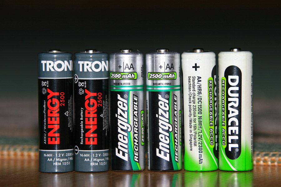

Egyem a zúzád, szerintem mást jelent.
Gondolom ő annak idején csomagban kapott az Energizer aksijai mellé egy Energizer márkájú (feliratú) töltőt. Szerintem erre utalt. De az egész annyira lényegtelen, hogy szerintem nem érdemes ebben jobban elmélyednünk.Egyébként bevallom, mikor először vettem ilyen aksikat és töltőt, rendesen rámijesztettek, nem is mertem más aksit beletenni a Sanyo töltőbe, csak miután hozzáértők elmagyarázták, hogy ez csak egy igazi marketingduma:
