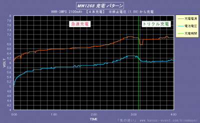

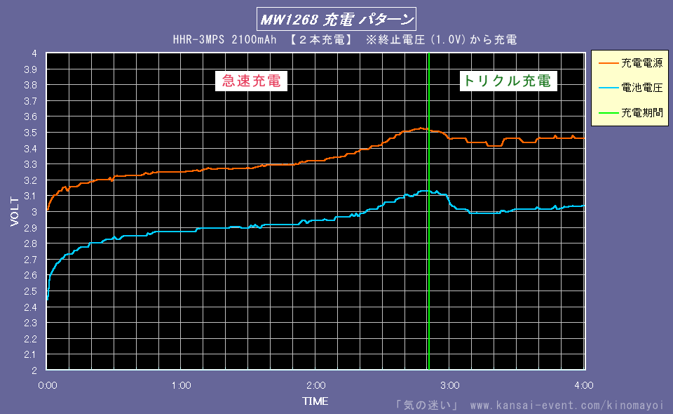

A töltés közben mért feszültség abszolút értéke számodra nem túl lényeges, függ az akku egyedi tulajdonságaitól. A töltési csúcsérték számít, de az sem neked érdekes, hanem majd a processzor fogja detektálni. Amikor érzékeli a csúcs után a megfelelő mértékű esést, befejezi a töltést, illetve csepptöltésre vált. Hiszen ezért nevezik -dU érzékelésnek.
Annyit érdemes még tudni, hogy a pontos érzékeléshez állandó értékű, vagyis stabilizált áram szükséges, mivel a töltőáram maga is befolyásolja a kapocsfeszültséget. Ezért az áram "zavaró" hatását ilyen módon ki kell zárni.
A feszültségletörés oka pedig, hogy amikor az akku már nem képes több töltést felvenni, a bevitt energia teljes egészében hővé fog alakulni, ezért hirtelen megemelkedik a cella belső hőmérséklete. A hirtelen belső hőfokváltozás az elektrolitra nézve olyan hatással jár, ami a görbe szerint így nyilvánul meg a kapocsfeszültségben, hogy az lefelé mozdul. Hogy ezt az elektrolit ellenállásának megváltozása okozza, vagy más, akármilyen vegyi folyamat, gyakorlati szempontból nem túlzottan lényeges és persze nem is vennék rá "mérget".
A képen többcellás töltő görbéje látható, ezért többszörös a feszültség (2/4 soros cella).
