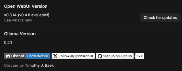

consono
S_x96x_S #1597 üzenetére
No, mértem gyorsan egyet, kicsi modellel, hogy ne a memória legyen a lényeges (gemma2:2b), meg ez belefér a 4GB-s RTX3050-embe a notin
Ryzen Controllerrel állítottam a CPU TDP-t. A kérdésem a jó öreg "Why is the sky blue?" volt. Ez jött ki:
RTX3050 20W TDP
total duration: 7.6621896s
load duration: 31.8506ms
prompt eval count: 15 token(s)
prompt eval duration: 670ms
prompt eval rate: 22.39 tokens/s
eval count: 245 token(s)
eval duration: 6.956s
eval rate: 35.22 tokens/s
RTX3060 45W TDP
total duration: 7.905915s
load duration: 33.1591ms
prompt eval duration: 187ms
prompt eval rate: 80.21 tokens/s
eval count: 270 token(s)
eval duration: 7.684s
eval rate: 35.14 tokens/s
5600H 20W TDP
total duration: 20.0323558s
load duration: 2.1782538s
prompt eval duration: 386ms
prompt eval rate: 38.86 tokens/s
eval count: 284 token(s)
eval duration: 17.465s
eval rate: 16.26 tokens/s
5600H 45W TDP
total duration: 11.6120709s
load duration: 29.8466ms
prompt eval duration: 49ms
prompt eval rate: 306.12 tokens/s
eval count: 220 token(s)
eval duration: 11.532s
eval rate: 19.08 tokens/sJa, a GPU-t a "/set parameter num_gpu 0"-val tiltottam ollama-n belülről, ellenőriztem a task managerben, tényleg nem használta a VRAM-ot. Minden futtatás után kiléptem az ollama-ból, hogy ne legyen keveredés. Ezek alapján nekem az jön le, bár lehet, hogy kellene még máshogy is tesztelni, de igen is számít a CPU teljesítménye, nem csak a RAM, ha CPU-n futtatunk.
