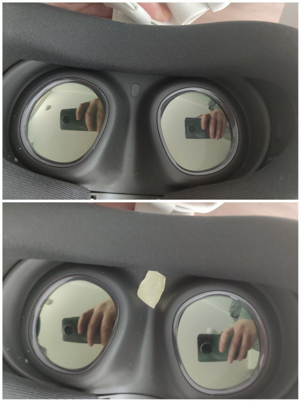

Közben egyébként rájöttem, hogy nem csak a közelség érzékelőn múlik, hogy alvó módba e kapcsol a HMD. Hanem valamelyik másik szenzor adatait is figyeli.
A játékban amivel jelenleg játszom, csak úgy lehetett a hagyományos billentyűzet+egeres irányításra átállni, ha a HMD tracking-jét a modban teljesen kikapcsoltam. Ilyenkor bármerre nézek a valóságban, a karakter folyamatosan előre néz. Így kb 45 fokos fekvő pozícióban játszom a játékkal.
1-2 napja történt, hogy játék közben egyszerűen alvó állapotba lèpett a hmd, mivel már vagy 20 perce minimálisan sem mozdítottam meg a fejem.
Tehát a proximity szenzoron kívül valami másnak a figyelését is le kellene tiltani. Viszont azt sajnos nem tudom, hogy ez melyik lehet.

Debug toolban van egy olyan, hogy bypass proximity sensor check, a leírás szerint "keep headset display active without wearing it". Viszont lehet, hogy ez a standalone működés miatt nincs hatással a Questre és inkább Rifthez van.
Talán a standalone részen is lehet állítani, hogy mennyi idő után menjen aludni, azt esetleg vedd feljebb a maximumra (kb. hasonlóan kéne működjön, mint a telefonokon az automatikus lezárási idő).

Én wifi-n lövöm át a képet, de ott is előjön ez a hiba.
A probléma megoldására valahol a beállítások menüben találtam rá.Az okozza, hogy túl rövidre van állítva a HMD kikapcsolási ideje.
Ezt vagy feljebb veszed. Vagy letakarod pl egy ragasztószalaggal az orr feletti részen a közelség érzékelőt. -
