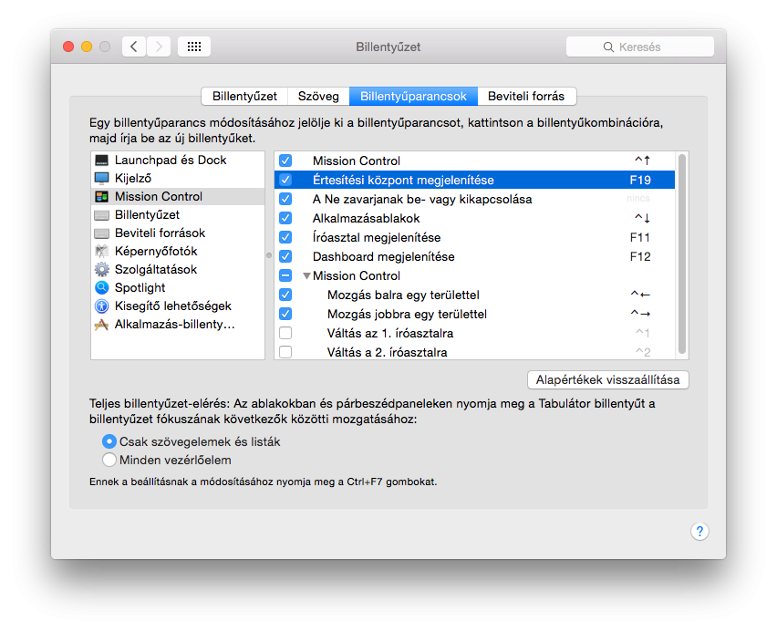

Igen, alapból a alt+cmd+"=" lenne a zoom, ha nincs '+' key (numpad).
Próbáld meg esetleg átmapelni itt:
https://www.dropbox.com/s/blp4pvc400bqp09/Screenshot%202014-10-11%2013.33.48.png?dl=0
Egyébként ajánlom a teljes értékű USB Apple keyboard beszerzését, sokkal jobb választás.
