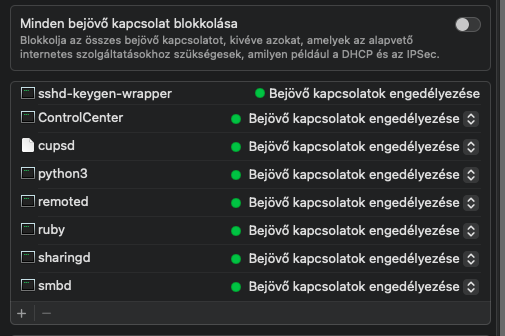

Na, végül is megoldódott, de ez elég durva volt. A megoldás a alábbi volt:
Ha megnéztem a/usr/libexec/ApplicationFirewall/socketfilterfw --listapps
parancsot, a kimenetben ez volt:2 : /System/Applications/Utilities/Terminal.app/Contents/MacOS/Terminal
(Block incoming connections)
Próbaltam az --unblockapp opciót, eredmény nélkül. Továbbra is a Block incoming connections üzenet volt. Végül kínomban a
/usr/libexec/ApplicationFirewall/socketfilterfw --add /System/Applications/Utilities/Terminal.app/Contents/MacOS/Terminal
parancsot adtam ki, ez megoldotta.
Logikát mindenesetre nem láttam benne. -

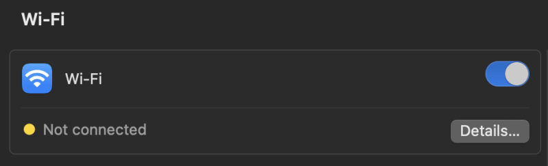

Így van, ahogy írják, ahhoz csak be kell lennie kapcsolva, de nem kell csatlakozni ugyanahhoz a hálóhoz amivel már kábelen rajta vagy. Azért érdemes kivenni az automatikus csatlakozást annál a hálónál.
A wifi ettől még be lesz kapcsolva, szóval minden működik aminek kell. -
