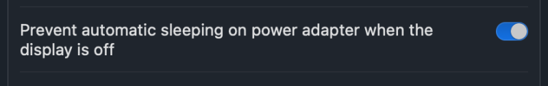

Az ertelmezese a dolgoknak leginkabb a celtol fugg. Ha nem ebredt rad az ejszaka ugy, hogy felebredtel a kijelzore, akkor nincs mit nezni az elmult ejszaka logjaban (hiszen nem tortent meg az az esemeny, ami zavar/hibat okoz). A darkwakek az idoszakos felebredesek, amikor begyujtheti a frissitesi infokat, notifikaciokat, updateli az IP-t ha DHCP-vel kapta es egyeb hattertevekenysegek. Ezekhez nem kell monitor.
A Wake soraidban a "HID Activity" az valamilyen human interface device, azaz keyboard/eger/gamepad/stb lesz, tehat ez lesz az, amikor tenylegesen megnyomtad a gombot. Mivel elotte Sleep volt, igy biztos, hogy aludt a gep.
Ez a parancs majd akkor lesz neked jo, ha meg akarjuk nezni, hogy az ejszakai monitor bekapcsolos felebredes az pontosan mi volt. Mert ugy gondolom, hogy ott valamiert nem DarkWake hanem sima Wake volt, es az indokbol derulne ki, hogy miert tortent.
Czo
Inkabb, ezt a parancsot nezd meg:
pmset -g log | egrep "\b(Sleep|Wake|DarkWake|Start)\s{2,}"
ilyen a kimenete (itt pl. jol latszik, hogy ma reggel 8:15-kor ebresztettem a gepet, az ejszaka folyaman pedig folyamatosan csak sotet ebredest csinalt:Darkwake eseten a monitor kap jelzest, hogy nem kell felebrednie. Nalad milyen ebredesek vannak?
