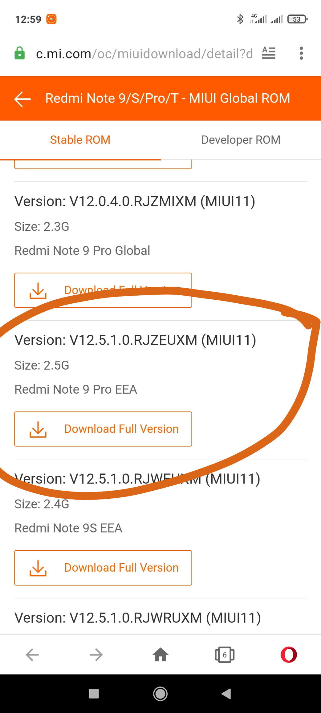

dokee78
Ez a ROM való az enyémre ugye?
Rendszerfrissítéshez töltsd le a készülékre a ROM-ot, majd a Beállítások - Rendszerfrissítés oldalon kattints a jobb felső három pöttyre, itt a Frissítőcsomag kiválasztása menüpont alatt be tudod tallózni a fájlt, majd teleptheted.
Telepítés után kell még valamit tenni?

Miui Global 12.5.1 Stabil
12.5.1.0(RJZEUXM)
