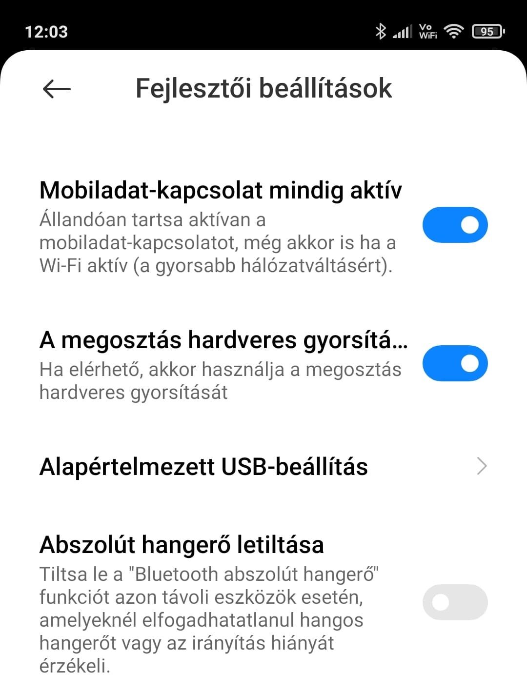

Mert igy dontottek. Visszaallithato (legalul az automatikus kitoltes resz Alapertelmezett beallitasok visszaallitasat kell parszor megnyomni es megjelenik) de ha kimesz a fejlesztoibol eltunik megint.

#5450
Ez egy jó kérdés. De ha az Alapértelmezett értékek visszaállítása menüt nyomkodod, akkor elő lehet csalogatni, igaz utána megint eltűnik.

a fejlesztői beallitasokbol miert tunik el a miui optimalizacio kikapcsolasa?

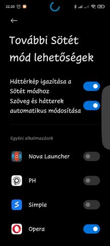

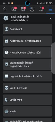

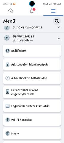

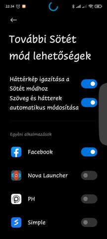

Nem tudom, hogy ugyanaz-e a jelenség. Itt nincs villogtatás csak a fekete háttérből napfényre szürkés árnyalat lesz facebook appban.
A berakott kép csak illusztrálja, hogy a korábban javasolt sötét mód kényszerítése hiányzik a fejlesztői beállításokból, holott a beállítások keresőjében a sötét szót beírva hozza találatnak, de magában a menüben nem található, pedig átállítgattam mindegyik funkciót, hátha utána aktiválódik
Most is fennál a szürkülés és, hogy a facebook app nem kínálja natívan a sötét mód bekapcsolását.
AtHoS
No kezemben volt a Note 9 Pro, bekapcsoltam a fejlesztői menüt, de csak az elején találtam sötét mód beállítási lehetőséget (világos, sötét választási lehetőséggel), ami szerintem tök ugyanazt csinálja ami a Megjelenítés menüben is van és már sötét volt beállítva.
Keresőben sötét szóra keresve felhozta a kényszerítés lehetőségét, de megérintve bedobott a fejlesztői menübe és a grafikai részen, ahol a keresési találat írta nem volt ott a kényszerítési menüpont (amit korábban többször is tüzetesen átnézve szintén nem találtunk)Kikapcsoltam az auto fényerőt, auto színsémát és a nappali fény ..... már nem emlékszem kompenzációt vagy mit írt ott, de ugyanúgy szürkül (face app-ban), ha fényesebb a környezet és eltakarva az előlapi kamera környékét szépen feketedik. Egyelőre így maradt...jobb híján
De hogy a kényszerítés miért nincs a fejlesztői menüben megtalálhatóként, míg a a beállításokban keresve pedig ott szerepel találatként az nekem furcsa. Lehet ez is ROM függő lenne? És a gyári telenorosban el van rejtve?

"A MIUI menüben bekapcsolt sötét mód mellett nem folyamatos fekete szín, hanem úgy vette észre a környezeti fény változására változik a szürke árnyalataiban."
Nem lehet, hogy csak az automatikus fényerőszabályzás vicceli meg?
Írhatnám, hogy nálam mindkét a példának felhozott alkalmazásánál működik a sötét mód, de én nem gyári ROM-on vagyok hanem az EU-son, de amennyire tudom ez alapvetően a gyárira épül.
Hányas verziójú ROM-ról van szó egyébként? -

Tegnap beszéltem telefonon barátommal, aki megelégedéssel használja a nemrég beüzemelt Telenor-tól vásárolt Note 9 Pro telefonját és mindössze egy aprócska észrevétele volt.
Ez MIUI fícsör vagy valami beállítást még esetleg eszközölnünk kellett volna?
Amit még érdekesnek talált, hogy play-es facebook APP beállításaiban a Note 9 Pro-n nem kínálja a sötét mód bekapcsolási lehetőségét, míg egyik ismerőse sima Note 9 telefonján ott van ez a lehetőség (no meg barátnője pár éves samuján és 1-2 egyéb telefonon a környezetében is ott van)
