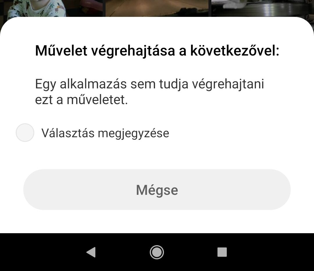

Hm.. most próbáltam ki, nálam pl. megy, (friss) Youtube app -> Plusz gomb középen -> egy random videót kiválasztok -> kéri, hogy adjak címet meg egyebeket -> megy is fel azonnal a video.
És ha a "régi" workaround-ot használod? MIUI File manager-ből (vagy Gallery-ből, vagy bármilyen random file managerből) választod ki a videót és ott arra mész hogy share / megosztás, onnan a Youtube-ot kiválasztod?

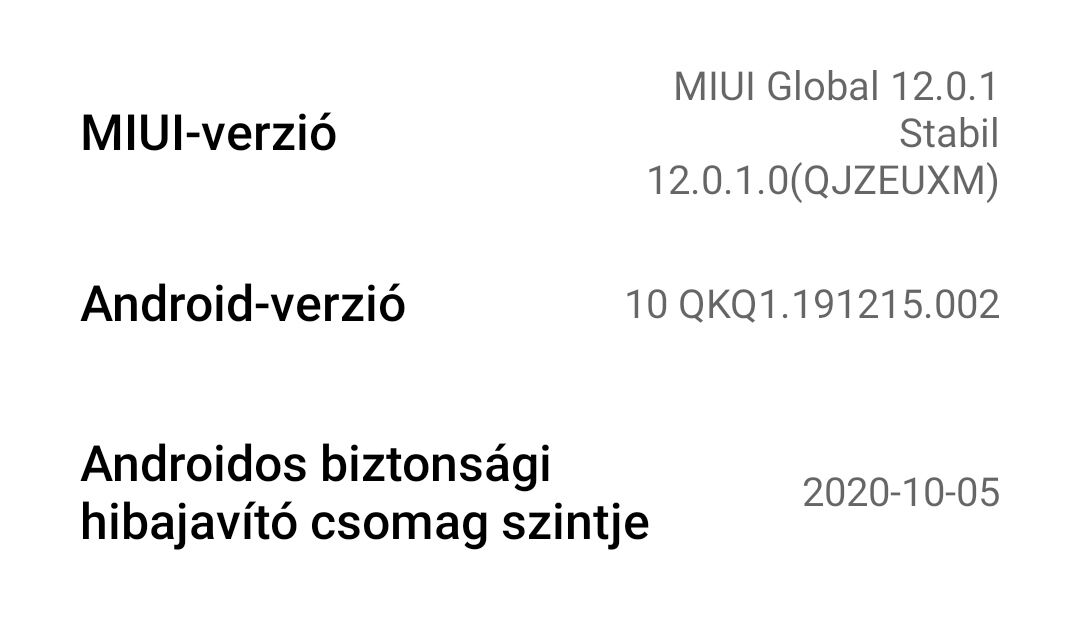

Kaptam egy Redmi Note 9 Pro telót.
ROM: Miui Global 12.0.1 Stabil QJZEUXM
Android verzió: 10 QKQ1.191215.002Az a bajom, hogy néha amikor telefonálok kikapcsolja a képernyőt, és a hívás végén nem tudom letenni. Se kopp-ra sem húzásra, sem bekapcsoló gombra nem kapcsolja vissza.
Kizárólag a bekapcsológomb 2x egymás utánni gyors megnyomása kapcsolja vissza a készüléket. Van amikor nem csinálja, van amikor 10 másodperc után, van amikor 5 perc után sem. Random. Az alvó mód 5 percre van állítva, és a képernyő kikapcsolás ki van kapcsolva.
Mi lehet a gond? Az akkukímélő módot használom.Más: Állítólag már elérhető rá régóta a 12.0.2, de OTA-n nem mutatja. Stock rom, nem módosítottam semmit. Miért nem látja?

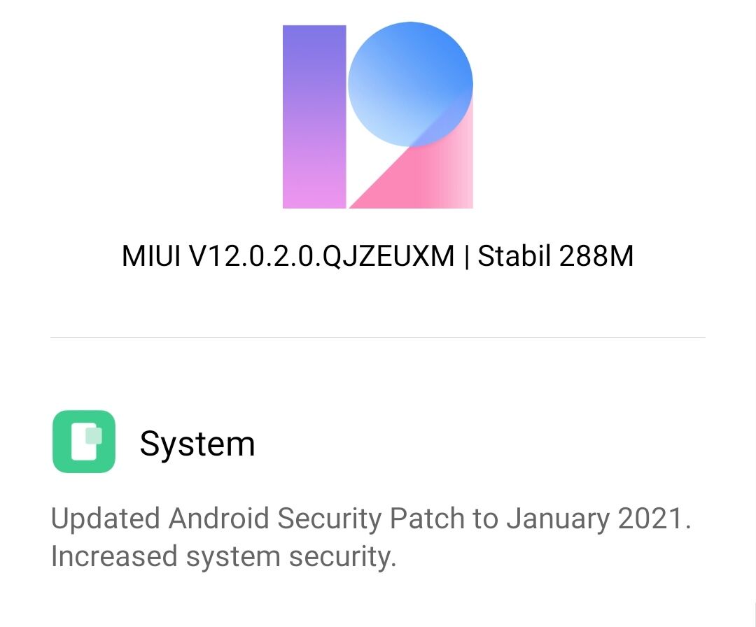

Telekomtól vásárolt telón 12.0.1.0 QJZEUXM global verziójú Miui van fent. Ez már több hónapja települt, de tényleg nincs újabb frissítés? -
