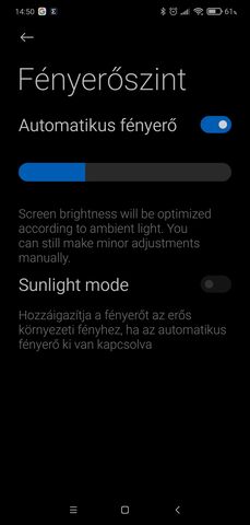

Lenne még egy zavaró dolog, gesztus vezérléssel használom. És mikor pl lentről felfele húzod és előjönnek a megnyitott appok, és a kis "X" amivel be kellene mindent zárnia, na itt elég sokszor 1 valamit nyitva hagy, de van ,hogy mindent bezár. Ez is bug lenne vagy ennek van valami oka?
Beretvás
Fényerőt automatán mint ha elég kicsire venné, szobában félhomályban..
Beretvás
Ez gáz.. jobbról kell lehúzni??? Nem esik kézre kicsit sem..
Látom már bárhol lehet nem kell fentről.. Ez viszont tetszik..

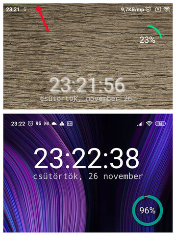

Upo
Viktor0610
#3860
Play lapján:
"Energy Ring disappearing on Xiaomi devices?
Setting>Apps>Manage apps>Energy Ring> *Turn on Autostart*"és:
"If you have a device with punch hole camera, reach out via email to get support added!"
ijp@live.in -
sanyci
Viktor0610
#3856
Nekem Miui 12-vel is megy...
Upo
Viktor0610
#3856
Passz, nekem megy. Az elején a varázsló feldobta, bekapcsoltam, megy.
[kép]
MIUI 11 van fent, a 12-vel még kivárok amíg ennyi bug van benne. Esetleg az lehet a baj?
Mondjuk nekem is volt hogy kikapcsolta, de beállítottam az autostartot, háttérben futást, miui akkut kikapcsoltam, visszakapcsoltam a kisegítőt, azóta megy. -
