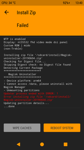

Igen, közben rájöttem, hogy kevés infót adtam.
Szóval:
xiaomi.eu, stable, 10.2.2, OrangeFox 8.3
Magisk 18.1 volt, felajánlotta a frissítést 19.1-re,
Magisk manager már nem emlékszem, de az is felajánlotta a frissítést a 7.1-re, mindez az appban.
Magisk uninstallert próbáltam a Mega tárhelyen elérhető legfrisebbet:Magisk-uninstaller-20190604.zipvalamint a OF beépítettet is.OrangeFox most frissítem.
Ezt a hibaüzenetet kapom:
Recovery logot hol találom?Megtaláltam: [link]
És nagyon jó lenne, ha nem kellene újrahúzni a telót, nincs friss mentésem, csak egy januári.

Milyen ROM? Milyen verziója?
Magisk verzió: pontosan miről pontosan mire?
Magisk Uninstaller? Milyen verzió?
OrangeFox 8.3? Legalább az R9-et tedd fel.
HIbaüzenetek a recovery-ből pontosan idézve,
mégjobb lenne a recovery.log és screenshot-ok.Az a minimum hogy próbáld meg mindet a legfrissebbel
(OrangeFox-ot R9-el).Recovery-ben van MTP, bármit tudsz másolni a készülékre.

SOS segítség kellene.
Valamilyen indíttatásból frissítettem a Magisk-et magából az alkalmazásból.
Látszólag lefutott hiba nélkül, aztán azóta nem bootol a teló.
Megáll a MI logónál.
Recoveryben (orangefox 8.3) próbáltam a wipe cache/dalvik törlést, nem segített
Próbáltam az uninstallert, nem ment végig, hibával megállt, kiírta, próbáljam meg az uninstallt a managerből (kösz, el se indul a teló)
Merre, hogyan tovább? -

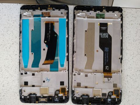

Anno Xperia S-el jártam hasonlóan, akkor addig variáltam a kameramodulokat, amíg helyrejött (az nem tudott HDR-t, de a ROMokban előfordult, hogy benne hagyták. Ha véletlenül rátapiztál, akkor egy végeláthatatlan force close kezdődött el)
Nincs esetleg komplett mentésed, amit vissza lehet húzni, megnézni, hogy elmúlik-e a hiba?

Az én kamerás problémámra nincs senkinek ötlete?
Theory66
Dobtam fel azóta gyári romot, aztán utána egy LOS-t, akkor 99% hogy csak elfogyott a keret, mert van net csak tetű lassú. 4.-n van a fordulóm ha minden igaz, akkor kiderül. Nem nagyon sikerült még elhasználnom a keretet azért nincs ilyen tapasztalatom hogy mennyire esik be a sávszél.
