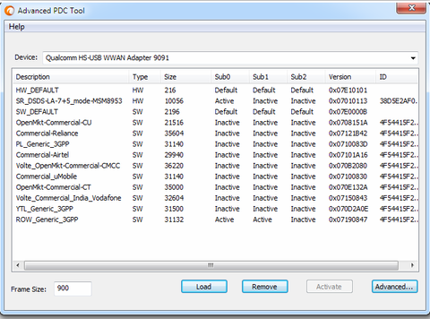

Viszont a telónyomkodásban VoLTE siker: Kb. Lackooo84 recovery zipje óta van már a telenoron volte-m,
és most a Miui-ban eme legutóbbi leírás szerint haladva, beléptetve a telót a "Diag port mode"-ba már meglátta jól a win8.1-es gépemen a "PDC Tool", és mivel nekem a SIM2-ben van a Digi SIM, ezért én csak a sub1 -et állítottam át
Volte_Commercial_India_Vodafone profil -ra.( jobb klikk -> SetSelectedConfig -> sub1, majd alul nyomni az ACTIVATE gombra.)

Gondoltam megvariálom csak a sub1-et a PDC-ben, de annak ellenére, hogy Voda Indiát mostmár megjegyzi, változást továbbra sem ment el (csak mostmár nem a 3GPP-re áll vissza reboot után, hanem a Voda Indiára).

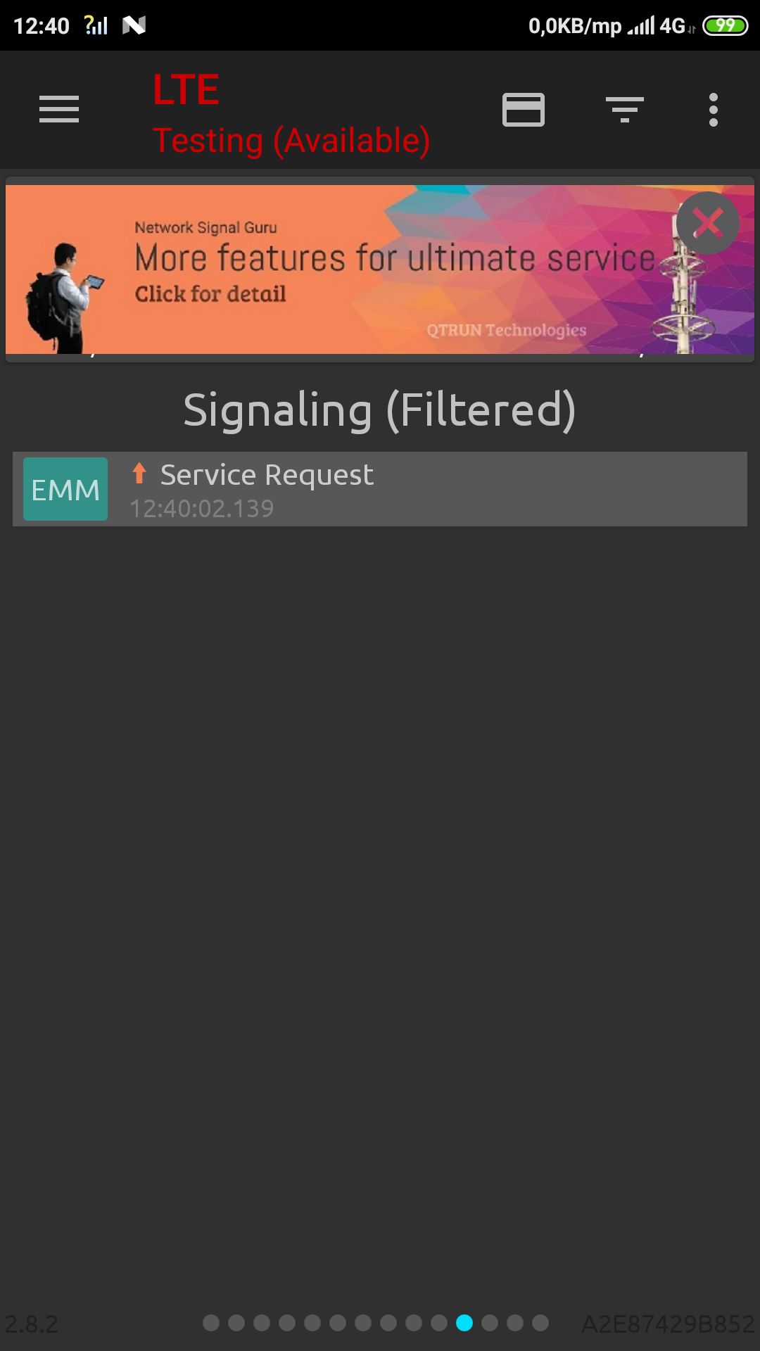

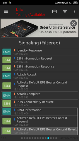

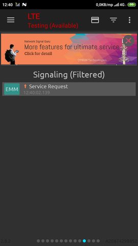

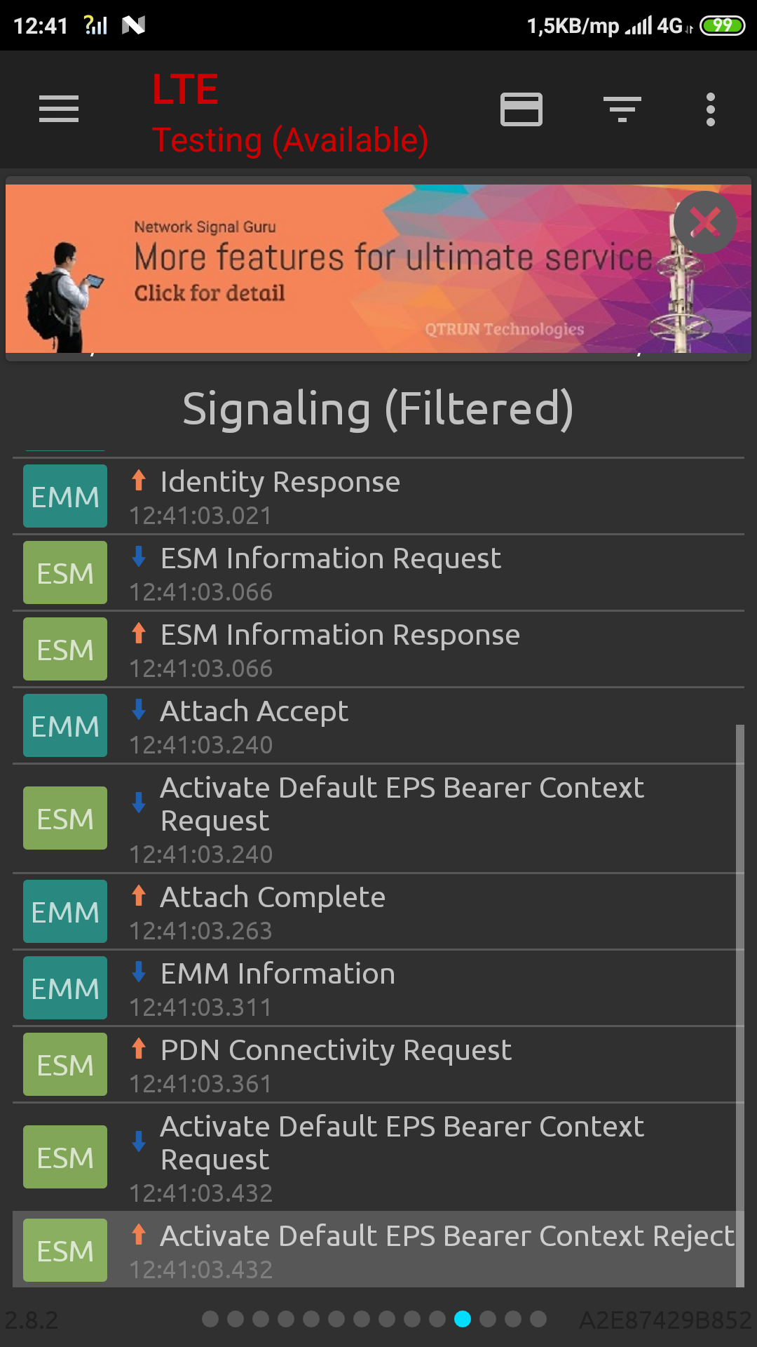

Az előbb már eléggé össze voltam kavarodva, nem volt frissen aktiválva a volte profil. De most újra csináltam, figyelve mindenre. Szóval aktívvá tettem az indiai profilt, csak a digi sim volt aktív, az appban csak a kért két filter volt aktív, ekkor így nézett ki:
Aztán repülő mód be-ki, és utána egyből ezt mutatja:
Repülő mód után a PDC-t újraindítva még mindig az indiai prfofil az aktív, de volte-nak nyoma sincs.

A PDC tool-ban aktiváltam sub0 sub1-re a Voda Indiát, de, ha újraindítom a mobilt illetve a PDC-t, akkor ugyanúgy a ROW_Generic_3GPP-t jelzi aktiváltnak mindkét subra. Valami történik pedig aktiváláskor, mert eldobja és újra megkeresi a hálózatokat, de mintha nem "mentené el" a beállítást restart után.
