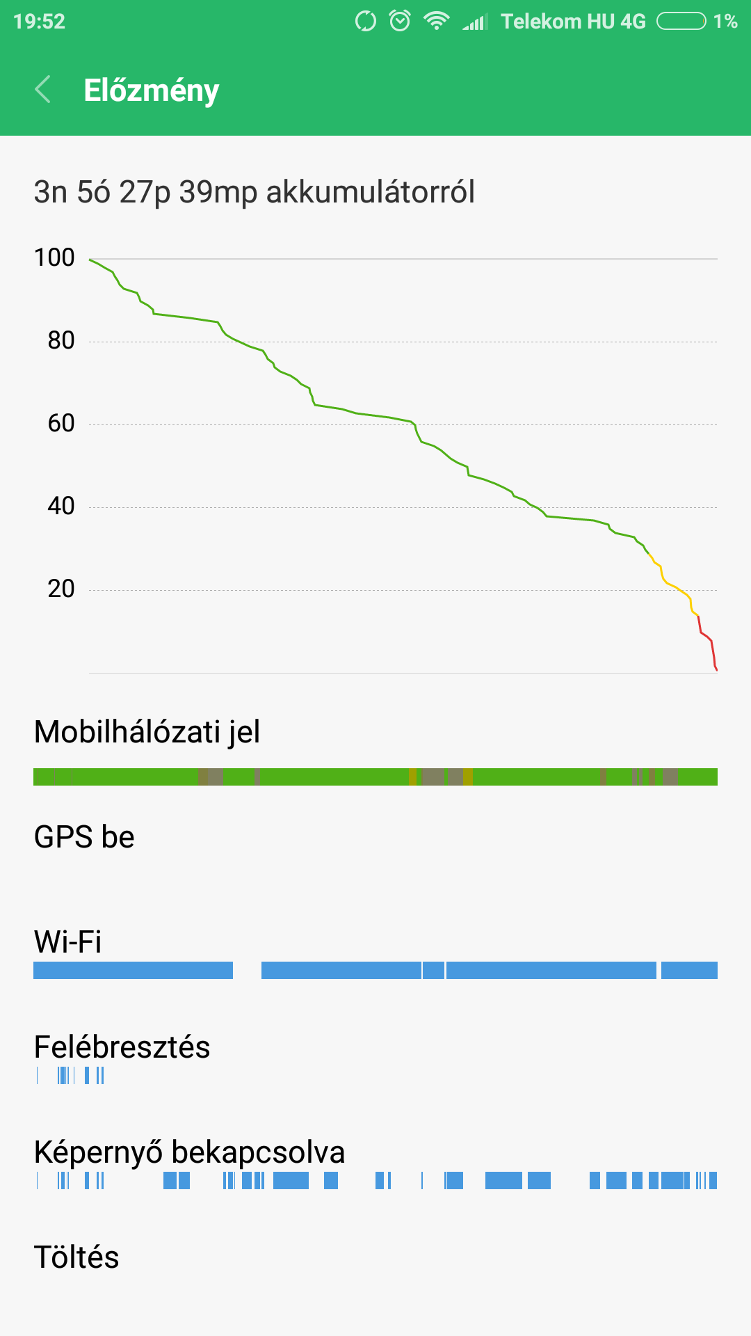

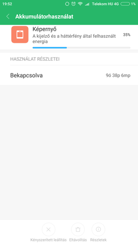

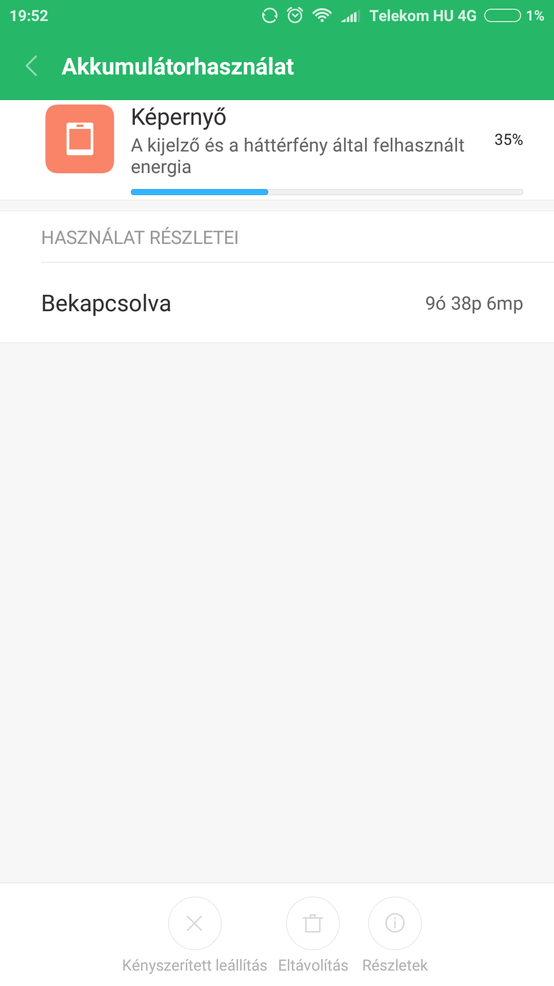

Ez természetesen "nyomkodásfüggő",
nem mindegy, hogy
- ebéd közben Index-et olvasva, meg Viber-t / Messenger-t / böngészőt ritkásan cicergetve van használvavagy
- Youtube FHD órákon át, mellette 100%-ra hajtottt GPU-val játszott akciószimulátorozol
..valamint az se mindegy, hogy automata-e a fényerő vagy manuális, és 20% vagy 80+%-on van-e használva.. hány app sync-el és óránként mennyiszer.. Ezer faktor szól(hat) bele, alakíthatja. Ezért se értem miért tekintik a népek a SoT-ot mérőszámnak, mikor egyáltalán nem az (egy szegegyszerű appal, ami csinál egy screen-on wakelock-ot "0%"-os fényerő mellett legalacsonyabb CPU-n tartva a processzort asszem 6 óra alatt valami 10%-ot merült a telefon, akkor most a telefon tudna 60 óra SoT-ot? Nyilván répaság.)
De szerintem a négy nap is tisztességes, majdnem bárhogyan hajtva ; )

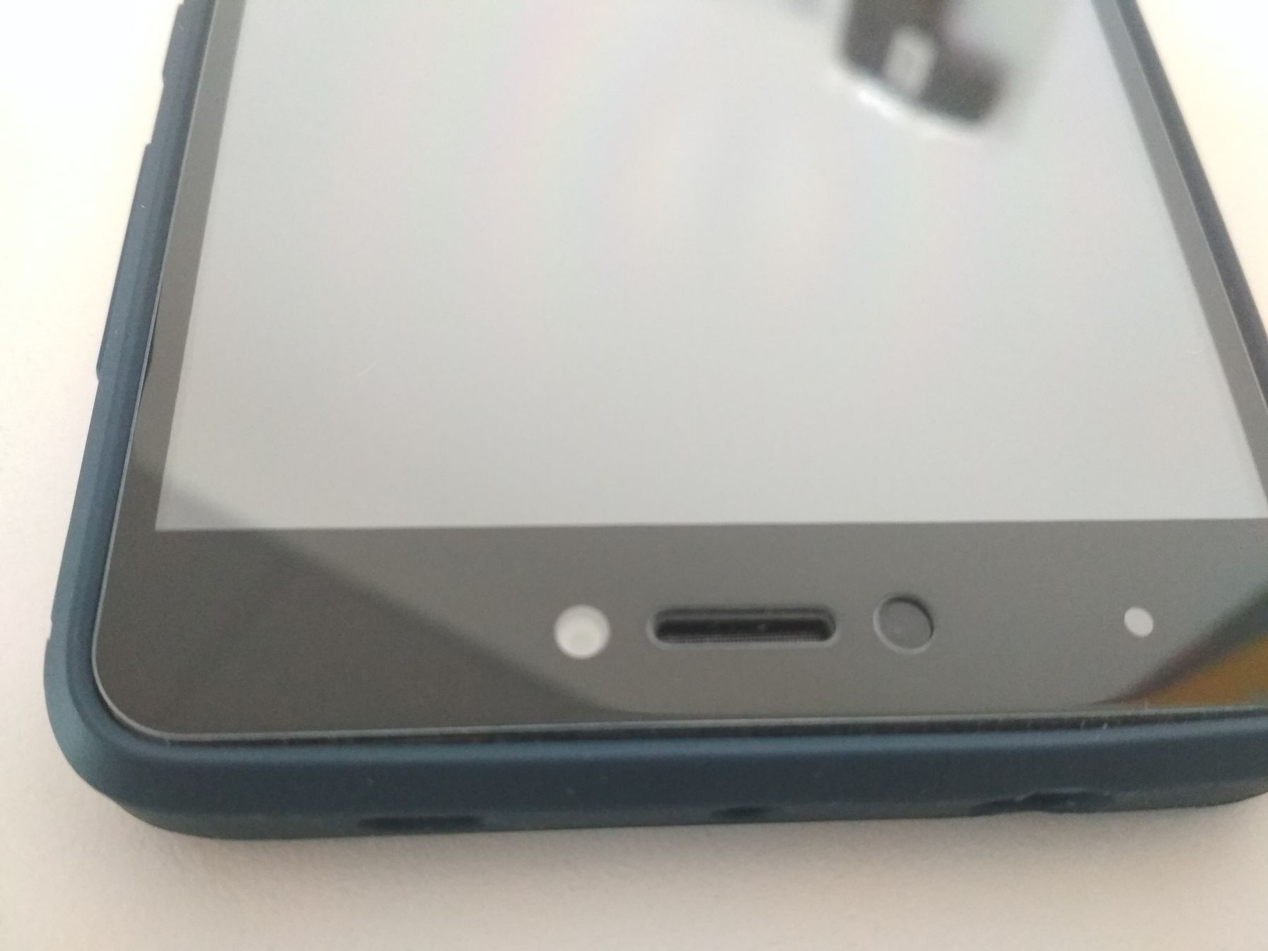

Na, nekem ma hozta a postás. Fel is dobtan egyből. Az üveggel nem akartam vacakolni, de még lehet, hogy majd felteszem. Üveg nélkül is teljesen jó, mintha új telefonom lenne. Egy kicsit nehéz megnyomni az alsó három érintő gombot, de ez nem is baj, kifejezetten jó, nem tapicskolok rá véletlen. Egyszínűnek nem mondhatom, de majdnem az. Sötét szürke, kicsit olyan "hangyás" vagy "hangyaháborús", de csak nagyon közelről látszik. Jó a tapintása, nem gyűjti az ujjlenyomatot, kissé csúszós, de nem annyira, mint az eredeti anyaga a telónak. Eddig ilyen tokom volt, de most biztos vagyok benne, hogy egy darabig az a szekrényben fog pihenni. Már csak azért is, mert hetek óta amúgy sem tettem fel a telefonra.
Így viszont nem hiszem, hogy egyhamar fekívánkozna az új helyett.

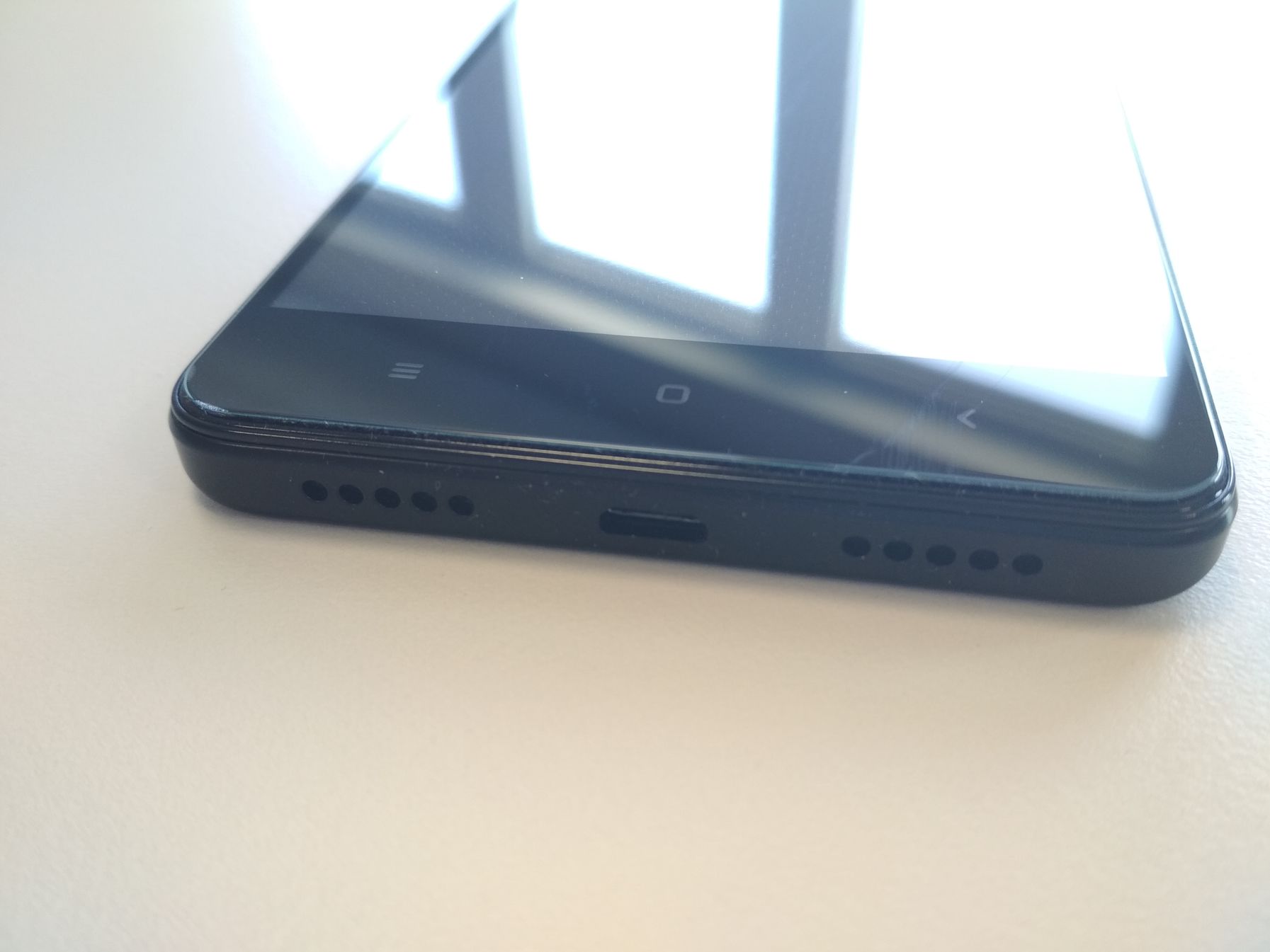

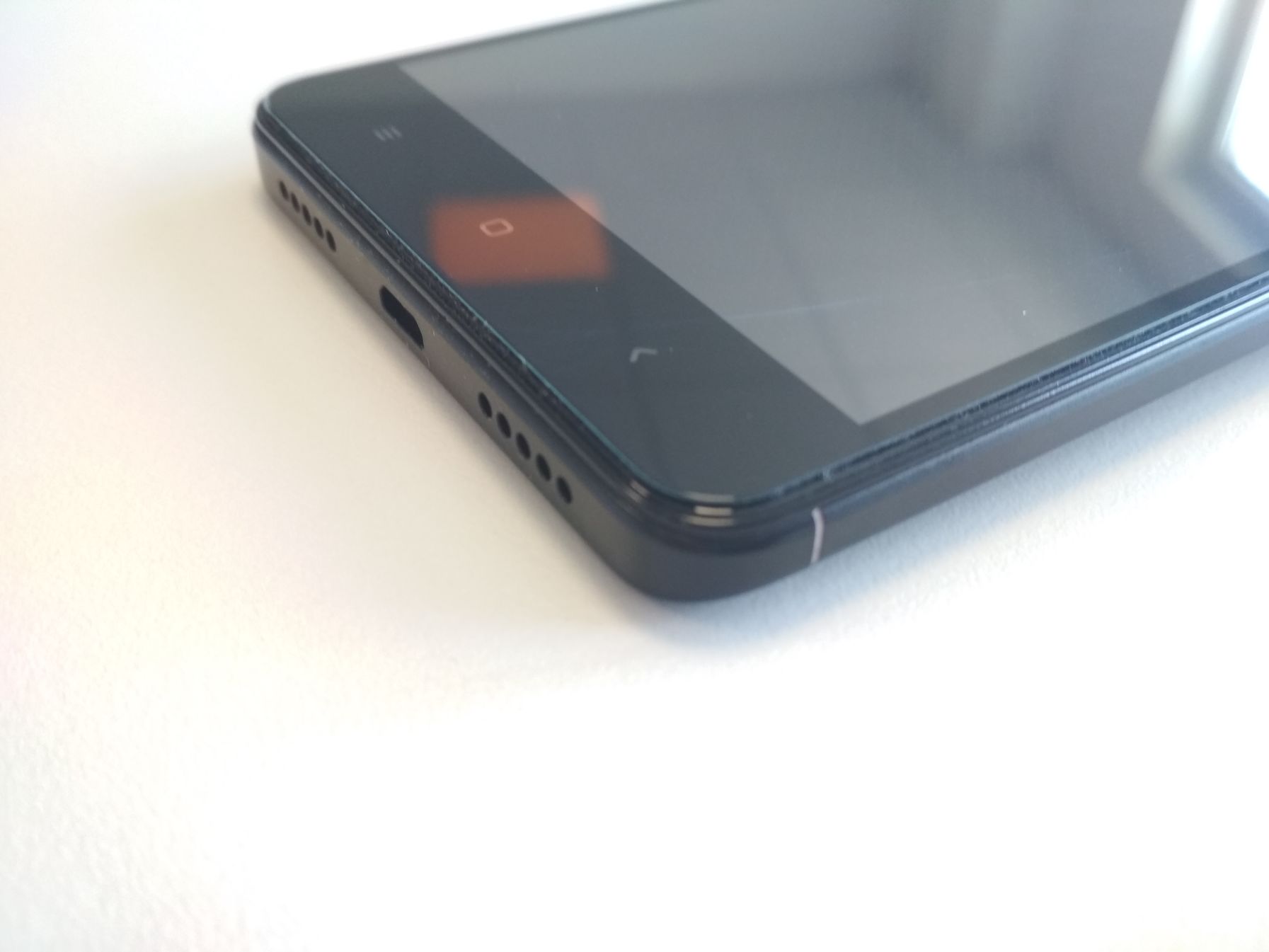

Már megbékéltem vele, nem küldöm vissza, számítottam rá az előző tapasztalataiból. A kijelző amúgy remek darab, eltekintve ettől a kis hibától. A telefon is frankó. Vettem már iPadet is fekete pixelhibaval. Az idegesítő volt, ezt viszont nem látod csak ha nagyon keresed.
