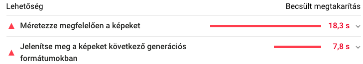

This tool won't be able to do anything because your server doesn't support image editing which means that WordPress can't create thumbnail images. Please ask your host to install the Imagick or GD PHP extensions.
Esetleg ennek köze lehet hozzá? -
Skynet258
Regenerate Thumbnails-t szoktam használni erre a célra.
FeniX-
Sajnos egyáltalán nem vagyok szakértője a témának, de az lehet, hogy egy adott sablon más css értékeket vesz fel mondjuk egy lista vagy bekezdés formázásához.
Elrontani nem rontja el, max a saját beállításai felülírják, amíg aktív a sablon.
De lehet utólagos css-t, meg js-t is belerakni a vezérőpulton keresztül, amivel felül lehet bírálni.
