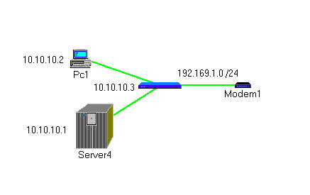

Hedgehanter
Teasüti #4770 üzenetére
A server bongeszon azert van net mert ott a gateway a modemed cime es a packetek ki tudnak menni, de amikor a 10.10.0.0 halozatbol jon a jel az benez a route table-be es latja a default route-ot ami a modem es ki is megy azon keresztul DE amikor visszafale jon a jel a netrol a 10.10.0.0 halozatnak cimezve belenez a route table-be es ott ha nincs meg a 10.10.0.0 halozat akkor kikuldi a default route-on megint a serverrol ami a modem cime es igy a jel nem megy el a 10.10.0.0 halozathoz es ezert nincs net... Ezert gondolom hogy a 10.10.0.0 route nincs benne a server route table-ben es ezert nem megy a net a kliensekrol, de meg soha nem allitottam be server-t routernek szoval csak az alap routing elmeletet kovetve probalok segiteni.
A metric az az hogy mennyi hop (ugras)-ra van a destination.
Hedgehanter
1, a 145.236.238.121 network cimhez hasznalja a 0.0.0.0 gateway-t ami itt a local inteface-t jelenti (WAN)
2, 0.0.0.0 ami a default route mindenhez ami nincs a tablaban az menjen a 145.236.238.121 ip-re.
3, a 192.168.0.0 networkhoz jovo packeteket meg kuldi a 0.0.0.0 gateway-hez ami a masik local interface (LAN).
Ugyanezt a tablat nezd meg a serveren hogy benne van e a 10.10.0.0 network a gateway-nek a local interface a (10.10.10.1)
Hedgehanter
Teasüti #4768 üzenetére
Ha azzal kezded hogy a router az switch-kent funkcional nincs semmi gond, valoban a server lan oldali ip-je a gateway.
Sajnos a routing problema ott van mert nem megy a ping ki a kliensrol. nezd mar meg a routing table-t a serveren: cmd >--route print vagy a RRAS ip routing >-- general vagy static route, hogy ott van-e a 10.10.0.0 network route, mert ugy tudom hogy csak a NAT routing nem fogja az IP routing-ot intezni.

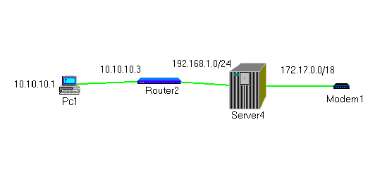

Hedgehanter
Teasüti #4756 üzenetére
"Egyszerűség kedvéért akkor most szeró be van kötve a router belső oldalára.
Ping megy mindkét irányba, szerótól kliensekre és vica versa"Ettol nem lett egyszerubb hanem meg jobban ertelmet veszti a gateway-nek a "szerko" (ez a legjobb szerintem) LAN karija + en mar total elvesztettem mizu van...
a gateway az a valasztovonal 2 kulonbozo network kozott neked mar ott gondjaid vannak hogy egy egyszeru ping parancs kimenjen (kiveve ha ASA-d van vagy valami hasonlo amin alapbol blokkolva van a ping) Amig a ping nem megy a kliensrol semmi sem fog... Ezt kell megoldani eloszor szerintem...
Ha a szerver ugyanott van ahol a kliensek (router belul) es a szerver kimegy a kliensek nem akkor meg a kliensekkel (rossz gatewa megint) van a gaz...
Hedgehanter
Teasüti #4754 üzenetére
"van egy modemem ugye, ez megy a szeró "WAN" oldali karijába, majd a szeró "LAN" oldali karija van bekötve a routerem "WAN" oldali aljzatába. A kliensek a routeren lógnak."
Nekem ez alapjan a a gateway a router lenne (hacsak nem ugyanzon a szubneten van a szero LAN IP meg a kliensek) a clienseknel nem a "szero" LAN oldali karija. Gondolom a gateway ping sem megy a kliensekrol..
Nem birok elaszakani a route problematol....

Hedgehanter
Teasüti #4718 üzenetére
pingelj meg egy kulso ip-t (goggle.com, etc) es nezd meg kimegy-e. Valoszinu a te problemad az hogy nincs megfelelo route-od a belso halozathoz es mivel a server (egyik LAN kari) es a router ugyan azon a subneten vannak ezert megy a net de mivel a belso LAN mas subneten van nincs hozza route a serveren es nem tudja hova kuldeni a bejovo jelet....?
anulu
Teasüti #4708 üzenetére
uhh, ezt a "szeró" dolgot első körben felejtsük légyszi
köszönöm
második: biztos, hogy a routerrel van gond torrent alatt? gondolom a win2k3-as gépben 2 hálókártya van. ugyanazon az ip tartományon vannak? a kliens gépeken mi van megadva gateway-nek? ja igen. csak 1 DHCP legyen a hálózaton, lehetőleg a 2k3 server
