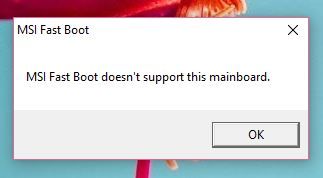

Hello
Meg van,hogy mi okozta a BIOS-ba belépési tiltást!
A francos Ozona Blade kikapcsolható"gamer bill." az okozója.
Ugyanis valahogyan sikerült más funkcióra akaraton kívül átkapcsolnom a billeket.
Furcsálltam,hogy a DEL gombnál ott a hangerő kikapcs. ikon jelenik meg és a UP-Down gomboknál meg a hangerő szabályzás van.
Most,hogy ki van kapcsolva,csak a LED világítás és szín váltás van meg,így már betudok lépni a BIOS-ba.
Ezzel a kikapcsolással a weboldalakat tudom görgetni a fel-le gombbal.
Kár,hogy nem előbb jöttem rá,a WIn10 telepítési (2x) köröket kihagyhattam volna ezzel. -

na az,hogy DEL se megy próbáltam többször is
BIOS 25,3 az már évek óta ugyanaz, gondolom nem szükséges újra feltennem az utsót?
nem a FASTboot a ludas?,töröltem de mégse. esetleg újra fel kell tennem és ott valamit kikapcsolni?
