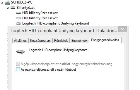

A_ScHuLcZ
havri1 #66563 üzenetére
Vezeték nélküli bill van, már évek óta, eddig nem volt ilyen probléma. Másrészt le van tiltva, hogy a billentyűzet vagy az egér felébreszthesse a gépet. Hálókártya pontosan úgy van beállítva, ahogy az általad linkelt képen, be van jelölve, hogy csak magic csomag ébresztheti fel a gépet. Ez amiatt kell, mert szoktam használni, ez is évek óta így van beállítva, a hiba pedig csak 2 napja jelentkezett.
donmackó: sajnos nem oldotta meg..

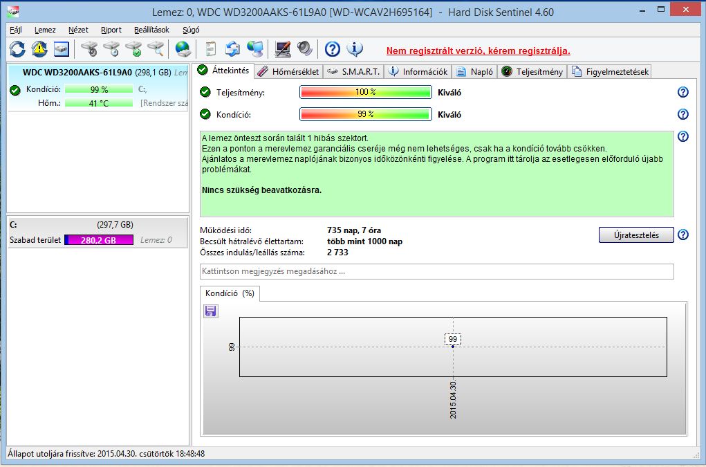

(#63815) A_ScHuLcZ: na csak megvan, hogy user error. Lapozófájlt sose szabad letiltani, egyrészt szarul megírt appok miatt, másrészt mert nem számolnak vele, hogy nincs.
Sajna nem találtam meg másodjára, de valamelyik Win topicban egyik komának irdatlan RAM-ja volt, ilyen 8GB+, és app indításnál kiírta, hogy kuss, nincs RAM. Lapozófájlba akart dolgozni a hülye, az meg le volt tiltva.
Hibernálásnál elvileg nem a lapozófájlba írja a RAM tartalmát, de sose néztem utána mit csinál.

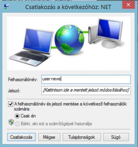

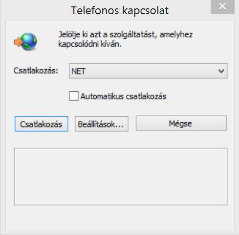

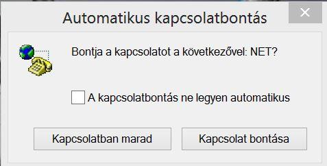

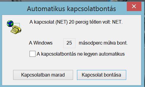

arcitec
havri1 #37138 üzenetére
Megoldódott a probléma, ellenben ha valaki tudja hol kell azt állítani amit most alant írok megköszönném
Pontosan 20 pec ha nem használtam a netet kiloggolt, ez gáz, ha pl skyp-on hívást vársz valakitől mondjuk 1-2 órán belül valamikor .. nem tud elérni az illető ... vagy bármi ami használná a netet csak épp nem most ...
Kifigyeltem(nem tudok-tudtam jobbat) és pont 20 perc után dobta a csatolt képen az ablakot, na ezen beállítottam ne kapcsoljon ki auto. A tuti most már csak az lenne, hol lehet ezt kapcsolgatni, mert visszakapcsolni már nem tudom ügye ...Ha már ennyire belemerültem itt köszönném ha valaki csak tudja hol lehet ezt állítani
Hozzászólónak köszönöm én is a Digi dokumentációt ....
WIN8 az op rendszer
És a bejelentkezés aki még nem látta
AtHoS
havri1 #37136 üzenetére
Digi net pppoe rendszerű felhasználói azonosítást igényel, tehát telepítéskor kap az ember egy név/jelszó párost és létre kell hozni egy nevet és jelszót igénylő szélessávú kapcsolatot winen.
Így kell beállítani az ilyen típusú hozzáféréseket: [link]
Emiatt minden win start után indítani kell egy kapcsolat felépítést, ahová szükséges a név/jelszó
arcitec
havri1 #37131 üzenetére
Digi szélessávú, van egy kütyü a padláson abba jön be az üvegszál ennyi ...
De most sem jó, nem ment semmi csak épp felépült a win indítás után bejelentkeztem a hálózatra kb 1 óra után
a net-es login ablak fogadott, tehát ha nem használom bont ...
De eddig jó volt igaz tegnap egy régebbi mentést töltöttem vissza , de még az is jó volt annó ...
max visszatölthetem az előzőt -próbára - de ennek is jónak kellene lenni, csak tudnám hol kell a win8-ba belepiszkálni ..
most van 16 36 kb 20 sec mulva megpiszkálom az egeret úgy hogy addig nem használom a hálózatot ..
2 varia lehet,
1. nem használom a gépet és bont. 2. nem használom a netet és bont .. -

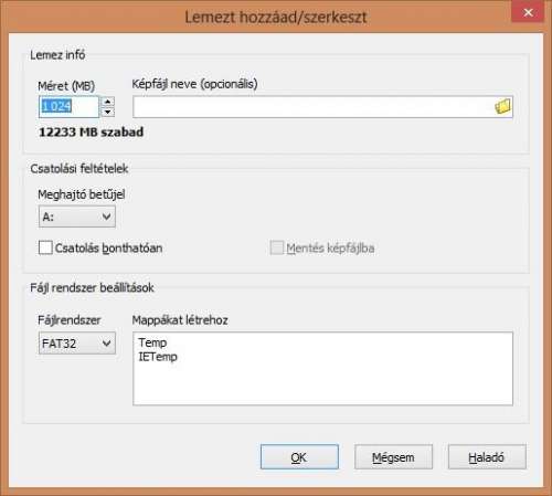

Ramdrive van már létrehozva?
Ha igen, akkor vezérlőpult-rendszer-baloldalt speciális rendszerbeállítások-speciális fülön alul Környezeti változók, majd felül átírod a ramdrive útvonalára a TEMP és TMP változók útvonalát (pl: A:\TEMP)
Ha nincs még ramdrive, akkor előbb telepíts egyet és utána állítsd át az útvonalakat.
Én softperfect 3.3.3. verziót használom, viszont van akinél nem működik megfelelően.
Softperfect telepítését követően, mivel a TEMP tartalmát nem szükséges menteni így egy ideiglenes minden rendszerinduláskor üresen létrehozott ramdiszket készítesz a nagy zöld plusz gombra kattintva, ahol valami hasonlót állíts be:Ha ezzel megvagy, akkor az eszközök menüben a Windows temp mappa beállítás... menüpontban is el tudod végezni az útvonal megadást
Ha maradandó adatokat is szeretnél tárolni ramdrive-on, akkor [link1], [link2]
