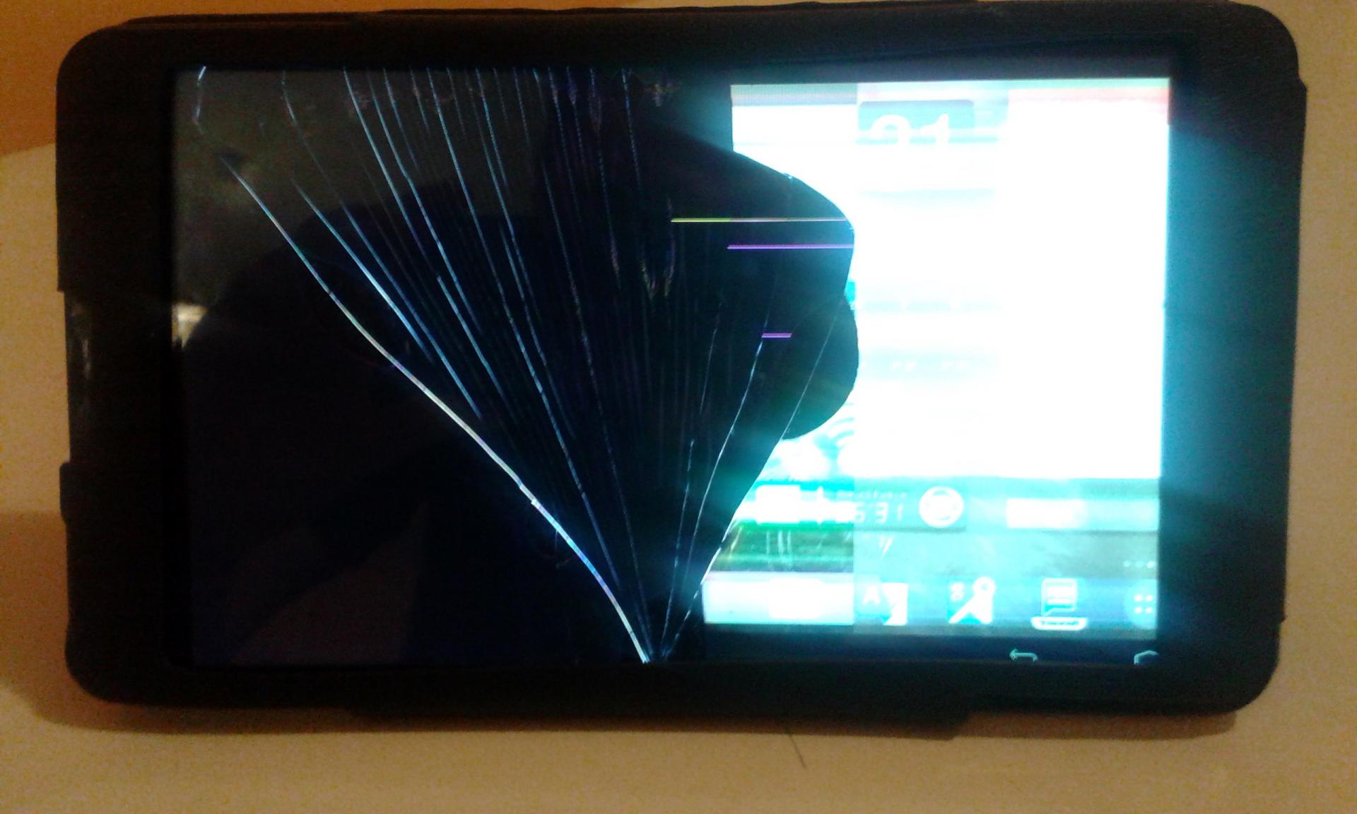

Olvasom a történéseket, és számomra annyira hihetetlen ez a "magától" elrepedő screen probléma, hogy annak ellenére, hogy velem nem történt még ilyen soha, de gugliztam kicsit a jelenség után.
Ezt találtam: "the only way a screen could crack by itself that i've heard about is from an extreme temperature change very quickly"
Az a helyzet, hogy nem csak a sérülésektől kell óvni, hanem a hirtelen hideg-meleg változástól is. Namost ha ez az egyetlen lehetőség, ez akkor sem garanciális

Sziasztok! Az unokaöcsém az Edigitalnál decemberben vásárolt táblája ma, a bekapcsolás után a képeken látható hibát produkálta:
Végig tokban volt tartva, szinte már paranoiásan vigyázott rá, így kizártuk, hogy véletlenül leejtette, vagy rápakolt, és megnyomta a kijelzőt. Tegnap, amikor elrakta még nyoma sem volt hibának, tökéletes állapotban volt. Az üveg sértetlen, a digitizer rendben működik, külsérelmi nyom nincs. Találkoztatok már hasonlóval? -

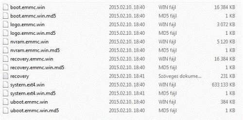

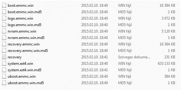

Nos akkor belevágok a lecsóba! Visszajött a tabletta, működik, semmi logós fagyás.
Kelzsoca leírása alapján a Teamwin Project recoweryje már is települt, első dolgom egy mentés készítése volt.Most készítek még egy mentést a recoweryből, majd nekiállok a partícionálásnak és rootolásnak, majd ezekről is egy egy mentést készítek el.

Javítható és a pontos összegek, adatok.
A kijelző WayteQ 8Q GPS Tablet PC cseréje 18000 Ft + áfa. Amennyiben nincs lehetősége személyes ügyintézésre, akkor az oda-vissza postaköltség is önt terheli. Visszaküldésnél az utánvét miatt 2000 Ft + áfa a költség.
Amennyiben előre utalással rendezi a számlát 985Ft + áfa.A készüléket az alábbi szervizünkben személyesen tudja átadni javításra:
Elektrodoki Szerviz
1107 Budapest, Ceglédi út 1-3.

Köszönjük!Én is gondolkodtam(-om) azon hogy megéri-e.
1.Arra jutottam hogy ilyen állapotban eladni úgyse tudom.
2.Kevesebb a bukta, ha javítva eladom.
3.Újat ezzekkel a tulajdonságokkal pedig csak drágábban tudok.Szervízen kívüli javítás
