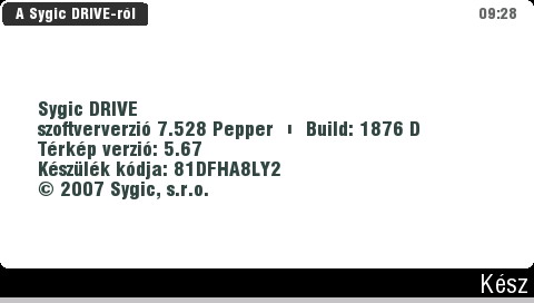

A Device kódot a Sygic program írja ki! Beállítások/ A Sygic DRIVE-ról menüpontban :
Ezzel a készülékkóddal lehet generálni egy licence kódot, amit a licence.txt-be kell beírni.
Az eredeti Sygic tudtommal SD-ről fut és az SD kártya HW kódját használja.
Gondolom neked valami Demo kóddal bemásolták a Residentflash-be. -
