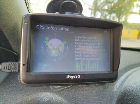

hátde ott van a fényképemen, hogy szerintem kurva jó a dátum és az idő, akkor miért le lenne jó az üzemmódváltás és a többi minden?

na most gugliztam, hátha rájövök, mit szeretnél tőlem. a fenti infó szerint, ami a garmin infója, inkorrekt lesz a dátumidő kijelzés, ezzel a rossz dátumidővel lesznek logbejegyzések és rosszul kiszámolva a napfelkelte és a naplemente (wtf?), és egyéb funkcók, amik a pontos időndátumon alapszanak. ugyanakkor a pontos helyzet nem érintett. az eszköz folyamatosan "szállítja" ugyanazt a pozícionálási teljesítményt, mint azelőtt.
namost, az én wayteq-em folyamatosan tápon van, azaz ha bekapcsolom és nem lát műholdat, akkor az lesz benne az idődátum, ami utoljára volt, ami helyes idődátum lesz szerintem. pozíciója nem lesz, hiszen honnan a wiharből tudná, hogy hol van, ha nem lát műholdat, aztán ha lát műholdat, megjön a pozíció is. nemértem...
szerk: "Amikor bekapcsolod és megnézed a GPS Info ikon alatt, milyen infós blokkot mutat, amikor legalább 4 holdat talál?", nem pont erről csináltam neked a fényképet?

ööö, hogy mit szeretnél? hogy pontos helyzetet mutasson anélkül, hogy látna műholdakat? de ne mutassa a pontos időt? vagymi? a jövő heti lottószámokat ne írja ki?
van a hátoldalán fényérzelő tudtommal.
"miután bekapcsolod a készüléket, akkor nézed GPS infót"
franc se nézegeti, amíg nem lát elég műholdat, úgysem tud navigálni, addig minek nézegessem? -

... "huncut" vagy, ez a kép már a ráfrissítést mutatja azért pontos.
Én azt kértem, hogy miután bekapcsolod a készüléket, akkor nézed GPS infót..., ekkor még csak a hibás dátum/időt mutatja, holott automatikusan még a holdak nélkül is pontosnak kellene lennie (ez így működött április 6-a előtt).Van a hátoldalán fényérzékelő?
