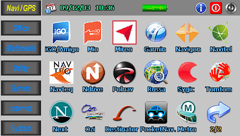

snowdog #5280 üzenetére
Erre gondoltál?
A fenti SI 480x272-es felbontásban is (tesztelve x820BT-n) és 800x480-as felbontásban is (tesztelgetve n800-n) futogat. Használat előtt olvassátok el a leirás.txt-t.
Szerk: hu de furmányos kóddal teszi be az oldal a kép linkjét .... és miért nem mozog az animált gif?
