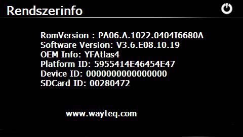

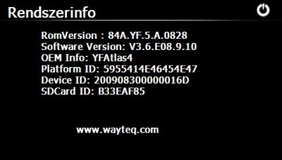

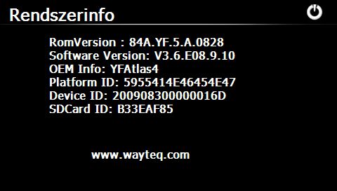

makosrepas #5473 üzenetére
Megneztem. x820BT mult heti. SD Card ID-n kivul total ugyan az minden. Kozvetelenul WQEU-tol hoztam kb egy hete, a legutolso szallitmanybol.
Es most kapaszkodj meg: ugyan ez koszon vissza a 920-asomban is. Ugy tunik kinai barataink nem szarakodnak mar a 820-as romjaval kulon, hanem toljak ra a 920-aset, igy csak egy branchet kell karbantartaniuk. Es ezzel megvalaszolasra kerult az a kerdes is hogy a 820BT kulonbozik-e a 920BT-tol barmiben a kijelzon kivul.
Rellind
A Device ID-m nekem is sok 0....
DM43
makosrepas #5476 üzenetére
Nem csak te találod érdekesnek ...
DM43
Ez több mint érdekes. Szerintem tedd fel ezt a kérdést itt. Vagy írjál ide: info@wayteq.eu
