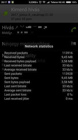

Én mióta felhagytam androidon a ROMolgatással, és visszatértem a Xiaomi.eu ROM-hoz és stock kernelhez, azóta lekopogom alig van problémám a dellmont(Megavoip) hívásokkal.
Mindez telenyomor 4G-n, fele időben kocsiban, fele othon.
Tehát jó ez a voip dolog teljesen használható, csak jó vas+ROM kell hozzá, meg hálózat. -
