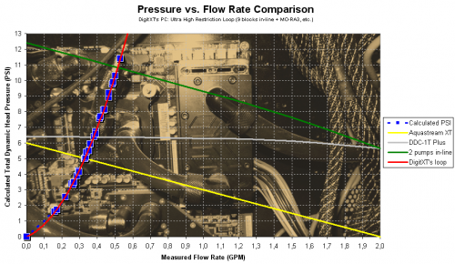

Is-is. Bizonyos szivattyúk karakterisztikája elég jól ismert (pl. ilyen a DDC+),
másokét meg közelítőleg ismerjük (pl. Aquastream XT). Az áramlást mértem.Igazából az Aquastream tesztjével nem vagyok teljesen megelégedve, mert a
teszt folyamán végig automata módban volt, amivel elvileg max. teljesítményt
tud kihozni egy adott ellenállással szemben/adott áramlási sebesség mellett.Emiatt otthon az nehezen reprodukálható, hogy pontosan mekkora nyomásra
képes rögzített üzemi frekvenciákon (pl. 50, 60, 70 ill. 85 Hz, stb.), a tesztben
lévőnél jóval kisebb térfogatáramok esetén. Több görbe kellene hozzá: az már
sokkal pontosabban írná le, hogy mi a helyzet vele. Én inkább fölé becsültem,
a maximális ismert(?) emelőmagasságával számoltam az adott frekvenciákon.Ez végeredményben meglehet, hogy jelentős fölé becslést eredményezett, így
a rendszerem teljes ellenállása talán valamivel kisebb. Viszont érdekes, hogy
elég jól kijön a metszéspont... Valamint halkan jegyzem meg, hogy 85 Hz fölé
kevesen tudtak menni valós rendszerben, mivel ahhoz mesterséges fojtás kell:
ha van valami értelmes áramlás, akkor már közel sem 100 Hz a maximuma.Pontosabb teszt(ek)hez szerintem be kellene kötnöm egy ilyet a szivattyúhoz.

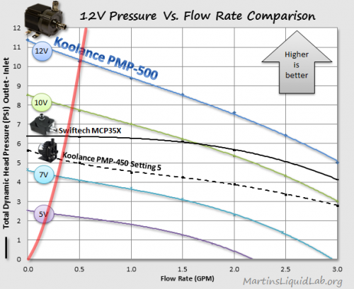

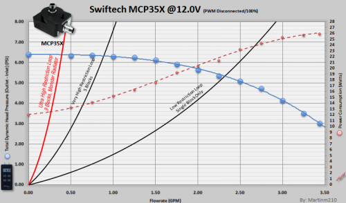

Pista0001
DigitXT #6372 üzenetére
Az első képen levő görbékhez hogy jutottál hozzá? Van valami kalkulátor a neten, vagy ezek mért értékek?

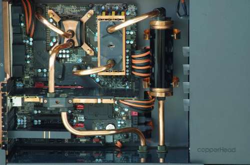

Más: nézegettem a képet amit nemrég feltöltöttem, és valami roppant mód zavart. Idővel rájöttem. Vagy a tartály van rossz helyre bekötve, vagy a procihűtő van fordítva.
Szerk.: vagy van lent még egy tartály.

DigitXT
DigitXT #6359 üzenetére
Mértem azóta néhányat + számolgattam.(A trendvonal szerint
valami 36 PSI nyomás kellene, hogy meglegyen az 1 GPM, ha a
rendszer amúgy nem változik.Természetesen párhuzamosítok
ezt-azt ahelyett, hogy a nyomást növelném...Kíváncsiságból...
A VGA blokkok nagy ellenállásának visszaszorulására számítok.Mindennapi körülmények között jól van a gép: az Aquastream XT
70 Hz-en búg picit, de nem zavaróan, a DDC meg áll. Az áramlás
meg 60 LPH. Mint nálam szinte mindig. Már a Reserator XT is kb.
ennyit tudott tolni magából már a legelején. Aztán "felbővítettem",
jött a DDC: együtt tudtak volna sokkal többet, hangoskodás árán.
Inkább leszabályozva használtam a DDC-t is. (Hang/teljesítmény
szempontjából valahogy mindig ennél a 60 LPH-nál kötöttem ki.*)
Így pár fok benne marad a CPU blokkban, de nem "kritikus".
(Játék során meg aztán mérhetetlen kategóriába kerül. 1-2 fok...)*: ez csak 0,26 GPM, amire az old-school szerint már rá lehetne

könnyebb a rendszert légteleníteni, ha jól megküldi a szivattyú.Nézegettem a PMP 500-at. De "usákiából" igen drága a szállítás,
meg még jön a vám + ÁFA, béfa, kofa, szóval egyelőre kihagyom.Amúgy ha már játékokban ott vannak az ilyen grafikai beállítások,
hogy Low/Medium/High, meg a Very High, végül Ultra, akkor íme!
(Nem tudom, mit tudnának az Ultra fölött kitalálni. Én tudok egyet:
elzárom a golyós csapot -> über-brutal-mega-very-high restriction.) -
Pista0001
radi8tor #6368 üzenetére
Nem is láttam eddig mással, csak rézcsővel. Volt krómozott is, de az is rézcső volt
. Na jó, láttam egy olyat amiben idomokkal meg Bitspower chrystal link csövekkel volt megoldva, de az nem olyan trú szerintem.
(#6367) ViZion: A steampunkért nem vagyok annyira oda, de a rezet nagyon szeretem, és a fának sem vagyok az ellensége. Amúgy a fa szerintem annyira nem is illik steampunkhoz. Nagy fekete kovácsolt meg öntöttvas darabok kellenének inkább ahhoz a témához.

Megint találtam egy érdekességet... Pont ilyen tető van a DDC-men.
Kérdés, hogy a szivattyú fogyasztása hogyan lépheti túl az elméleti
max. 18W-ot? Értem én, hogy csak nagy áramlásnál van ez - tehát
ez a veszély engem nem fenyeget.De akkor is furcsának találom.
Viszont legalább látom, hogy 6 PSI nyomásom kell legyen - feltéve,
hogy a linkelt szivattyú sima DDC1T-Plus a fogyasztása ellenére.
Ez megmagyarázza, hogy miért teljesít jobban a DDC-m az XT-nél.
Teszem hozzá, hogy nem sokkal - ráadásul egész más hangszínen. -

DigitXT
DigitXT #6316 üzenetére
Találtam egy jó kis összefoglaló írást, amiből lehet elmélkedni.
Önmagában az, hogy bekerült a körbe egy második VGA (nyáron)
a VGA blokk NAGY ellenállása miatt a rendszer teljes ellenállását
rontotta. Viszont HA párhuzamosan kötve került volna beépítésre,
akkor elvileg javította volna! (A keresztmetszet növelés által ugye.)"What about two or three GPU blocks in parallel instead of series?
Take the pressure drop for one and divide it by the number of blocks.
A GPU block with a pressure drop of 1PSI at 1GPM will together in
parallel with the same block results in 1/2PSI or 0.5PSI. Of coarse
the flow rate through the GPU blocks is also similarly split so if you
get 1GPM in the system, two parallel blocks will each get 0.5 GPM
so take that into consideration as well. You can start seeing some
GPU cooling degredation if you really bog down flow in parallel since
it is possible to get it down in the .3GPM range."Mivel így is túl vannak hűtve a VGA-k, simán megérné párhuzamos
bekötéssel operálni az esetükben! (Aztán az más kérdés, hogy ezt
az egész rendszerrel érdemes-e tenni, VGA-k+MÁS kialakításban.) -

DigitXT
DigitXT #6291 üzenetére
Ezzel kapcsolatban esetleg valami észrevétel? Igaziból nekem az lenne
a kérdésem, hogy HA nagyobb térfogatáramot szeretnék, akkor hogyan
lehetne a rendszer ellenállását drasztikusan lecsökkenteni? Ugyanis az
nem megoldás, hogy a szivattyúk emelőmagasságát emelem az "égbe",
mert egyrészt hangos történet, másrészt ekkora nyomásveszteségnél a
térfogatáram attól sem nő meg nagyon.Nézzünk pl. egy konkrét célt:
legyen az áramlás a rendszerben 1 GPM? Erre most esélyem sincs.Milyen bekötés mellett valósítható ez meg? Vagy csak szigorúan a kör
megosztásával (kétkörös / két szivattyús rendszer) lenne kivitelezhető?
Pl. MO-RA 3 nyomásveszteség görbét tud valaki linkelni? Vmi ilyesmit?Itt van ez a brutál szivattyú Koolance PMP-500. 12V-on sajnos hangos,
mint állat, viszont majdnem akkorát emel, mint két DDC+ sorba kötve...
Szívesen kipróbálnám, DE HA a piros görbe jellemzi a mostani rendszer
ellenállását, akkor sok értelme annak sem lenne, mert kb. annyira lenne
képes, mint most az Aquastream XT-m + a DDC+-om sorba kötve, fullon.
Tesztelési célból szoktam csak így járatni a rendszert, általában nem. -
