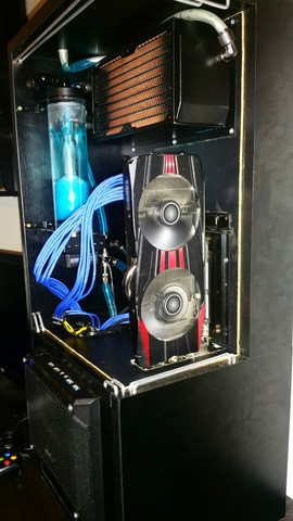

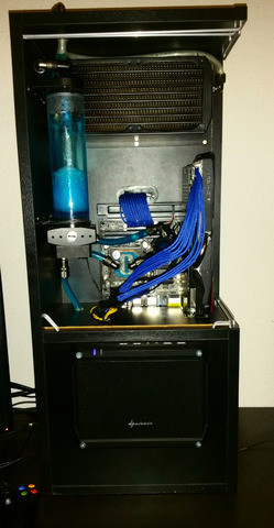

Az enyém nem csúnya, csak egyszerű. Ha sziloplaszttal ragasztottam volna, vagy keresztbe kasba mennének a vezetékek, akkor annak tartanám. Nem hinném, hogy ronda, csak mert nem plexi csövek vannak benne meg cirkuszi dizájn csilivilivel. Funkcionális vízhűtést építettem, nem kirakatgépet, ezért nem kell szépnek lennie. Viszont nagyon rendezettet van megépítve és büszke vagyok rá, akkor is ha más mást gondol róla.

fasza az otlet es jo iranyba haladsz a kivitelezessel. ne hagyd magad eltantoritani az istennek sem
energy4ever
En nem vettem leszolasnak.
Csunyan nez ki az enyem, ebben az allapotban, az teny.
Viszont ha egyszer tenyleg keszlesz, es bekerul majd a vegleges helyere a tv melle, akkor igenis igenyes lesz. ITX Topikos hsz-emben meg vannak is rola renderek hogyan nezne ki majd ha a helyen lesz: [link]

Tőled az sem lepne meg, ha leszólnád, de pont keveset adok a véleményedre, így nem sértődnék meg
Tudom, hogy az enyém nem számít dizájnos víznek, se keménycső, se szép könyökök, és csak a CPU van vizezve, de mint ahogy írtad, tényleg csak az egyén véleménye számít, ebben egyet értünk. Én csak azért írtam neki, hogy van még mivel dolgoznia, mert az a szép kék lötty valahogy nem illik abba a félkész közegbe, de mint ahogy írta, hogy nincs kész, én csak ráerősítettem neki, hogy ja, lehet még rajta finomítani! Tény, hogy nekem nem tetszik a mostani állapotában, de azért nem leszólásnak szántam, bár lehet úgy jött le!

[link] mar emlekszem. nekem speciel a tied nem tetszik, meg sem szoltam eddig le, mert van bennem egy kis joerzes, es nem fikazom le a user elso talalkozasat az epitett vizzel.
az izles kulonben is szubjektiv dolog, en sokkal inkabb a raforditott idot, a kitartast es a tenni akarast ertekelem, azon felul meg itt az a lenyeg, hogy egyed kielje a buzeralasi igenyet, majd elegedett legyen a vegeredmennyel, tok mindegy hogy nez ki a vegen es kinek tetszik, kinek nem. o legyen elegedett, semmi mas nem szamit.

Már mutattam, tekerj vissza. De én kifejezetten teljesítményre építek, nálam a dizájn puritán.

Oké, ez még tényleg nem végleges, elég csúnyácska még nagyon.
Elosztó kockát milyet vettél, linkelnéd? Kösz.

Na ma megjott merlinbol a csomagom. Picit most is kesett, de nagyon korrektek voltak a sracok. Hivtak mikor beerkeztek a cuccok, es feltudtak addni, stb. Valamint en a phobia-s gummicukor helyett alphacool-os egerpadot kaptam.
12.5 ora szereles utan vegre kesz a gepem annyira, hogy mar vizesen megy. Osszehasonlithattatlan a 28mm-es radi utan ez a 86mm-es.
