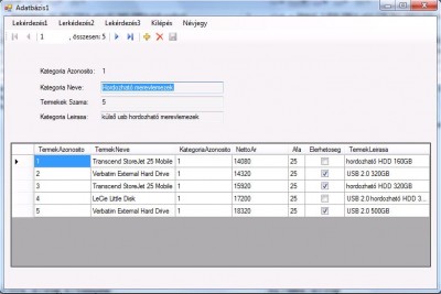

hello!
van egy adatbazisom 2 tablaval (kategoriak, termekek), amelyek kozt 1-n kapcsolat van.
a kerdesem az volna, hogy hogy lehetne megvalositani, hogy a kategoriakat egy BindingNavigator-ban tudjam leptetni, es ekozben a DataGridView-ban csak az adott kategoriakba tartozo termekeket jelenitse meg?
a BindingNavigator mar mukodik, inkabb a DataGridView megvalositasahoz kernem a segitsegetek. azonositasra van egy KategoriaAzonosito mind a ketto tablaban.
valami ilyesmi lenne a cel:elore is koszonom.
bpx
van az ADO.NET, ami nagyon röviden kb. annyi, hogy összeraksz egy SQL utasítást, és azt végrehajtod (vagy tárolt eljárást hívsz vele, stb.) (Java világból a JDBC-hez hasonlít)
ha pl. lekérdezés volt, kapsz egy eredményhalmazt, amiből ki lehet bányászni a dolgokat
példavagy ott a LinQ, aminél az adatbázistáblákat (sorokat) le lehet képezni objektumokká (és vissza), és magukon az objektumokon lehet programkódból egy SQL-hez nagyon hasonló szintaktikával mindenféle dolgot végrehajtani, de ehhez sztem többet kell olvasni, nem elég egy egyszerű példa [link]
