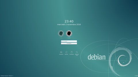

#63718632 #37996 üzenetére
Igen, köszi a kiegészítést, a LightDM az XFCE default és SDDM a plasma default login managere és ahogy mondod, valóban egy karakteres ablakban intéződik az átállás. Ha ez nem volt az új login manager vagy a plasma felrakásánál, akkor célszerű leszedni a LightDM-et és újratelepíteni a SDDM-et, majd elvégezni az előbbi képen látható felületen a beállítást szükségszerűen. Biztos, hogy nem történt meg helyesen a login manager váltása.
Én anno plasma csomagot raktam fel Cinnamon mellé és nem a Kubuntu-t, mivel nem akartam semmilyen KDE-s részt, csak a plasma-t és így tökéletesen lecserélődött a login manager, ilyen kb a kinézete:
