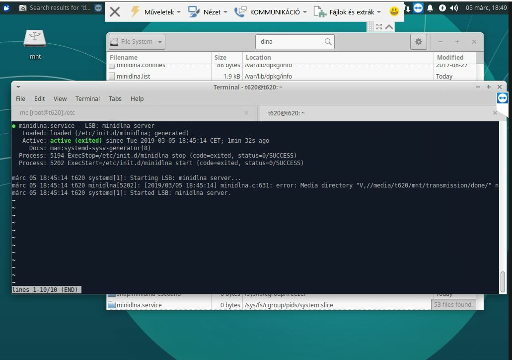

Végignéztem több esetet is:
ami működik:
- root és minidlna csoport beállítva a /etc/default/minidlna fájlban.
ami nem:
- root és root csoport
- t620 és t620 csoport, ezzel egyáltalán nem is látszik a minidlna a tv-n
- ha kikommentelem mindenhol a usert, akkor se megy. Akkor lenne ugye minidlna és minidlna group
Képek megosztása működik, zenék megosztása működik. Azt az egy filmet továbbra sem hajlandó mutatni se, csak a mappája látszik.
/mnt/sdb1 ha megnézem a jogokat: 40775 owner name: t620, group name t620 Az ebben levő done,incomplete,torrents mappáknak szintén 40775
A done mappában vannak a letöltött cuccok. Ott is minden mappa 40775.
Viszont ami ezekben van, ott 100644 tehát nincs execute/search by user, write by group, execute search by others
Ennek ellenére a zenék, képek mennek, a film meg nem.Nekem ez egyáltalán nem logikus, hogy minden fájlnak a t620 a tulajdonosa, mégsem látja akkor se, ha ez a user van megadva a minidlna-nak. A tutoriálokban meg nincs is nagyon említve hasonló gubanc, de nem hiszem el, hogy mindenkinek minden egyből megy. Olyat láttam, hogy root usert javasoltak annak akinek mégse.
Tiszta friss Xubuntu telepítés volt, samba, transmission meg minidlna van rajta pluszban, nem állítgattam el rajta semmit. Hogy lehet az, hogy mégis ennyi bajom van vele? Sambán is a /mnt/sdb1 van megosztva, plusz a /home mappám.Amit még nem értek: miért másol gyorsabban a total commander, mint a sima fájlkezelő? Felcsatoltam meghajtóként a samba megosztást. tc tartja a 6-7MB/s sebességet, fájlkezelő 2-5MB/s között ugrál. 150mbites wifi.

Több alkalommal leírtam, hogy a minidlna daemon a minidlna user nevében fut. Hogy jön ide a root felhasználó? Nem bántásból, de amíg nem látod át ezeket a dolgokat, nem a linux a hunyó. Még akkor is, ha a te szemszögedből ez másképp néz ki. Ha a plex is mindenki másnál több perces késéssel mutatná a feliratot, akkor
- nem használnák ennyien
- a készítői már régen nekifogtak volna megkeresni a hibát, és orvosolnák azt.A TV-n kívül nincs más lejátszó a környéken (asztali PC, laptop, tablet,...) azok sem látják a minidlana megosztásait? Ott is megakad a hang vagy csak a TV-n?
Most a konfigurációs fájlban "video"-nak beállított könyvtár jogosultságai hogy néznek ki?

Több felhasználóval is néztem
Nem a mappán kell eltekerni a jogosultságot, tulajdonost, hanem a minidlna user-t kell hozzáadni ahhoz a csoporthoz.
Amúgy át kéne gondolnod ezt alapos(abb)an. Miért adsz mindenkit a root csoporthoz?! Mert azzal működik rossz válasz. Át kéne tanulmányoznod a jogosultságokat, meg a tulajdonlást, hogy ki kivel mikor.
Mit lenne ha elengednéd a minidlna-t(ez még nem megy neked), és feltennéd a plex-et? Bár ott is belefuthatsz jogosultsági problémákba, de egy GUI(WEB-es) felületen tudod állítgatni.
