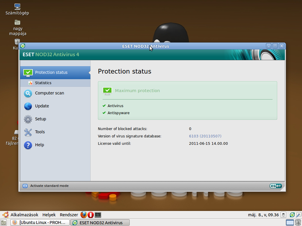

Szerintem az a hiba, hogy a find több találatot ad vissza. Ez alapján neked a /usr/lib/x86_64-linux-gnu/gconv/UTF-16.so fájlt kell linkelni ide: /usr/lib/gconv/UTF-16.so. Most vagy ezt találta meg, vagy sem. ls -l /usr/lib/gconv/UTF-16.so mit mond?
Szerk.: Bár ha a NOD 32 bites, akkor pont a másikat, ezt: /usr/lib32/gconv/UTF-16.so. Ehhez fent kell lennie a libc6-i386 csomagnak.
