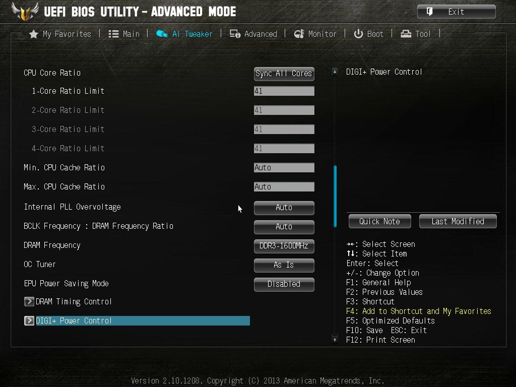

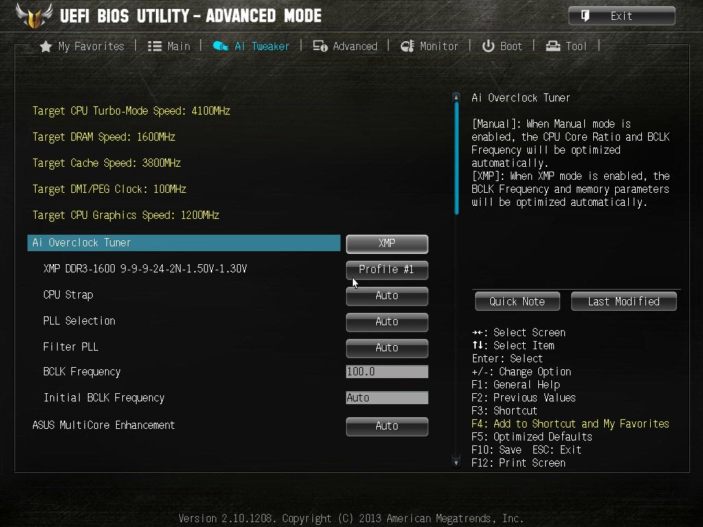

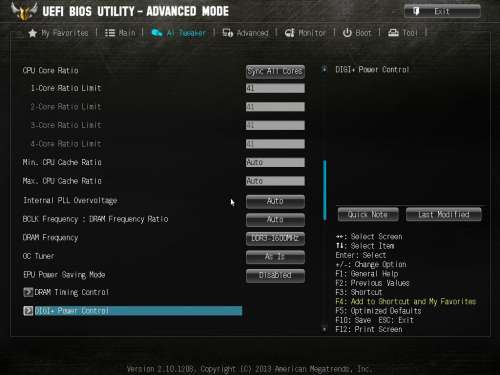

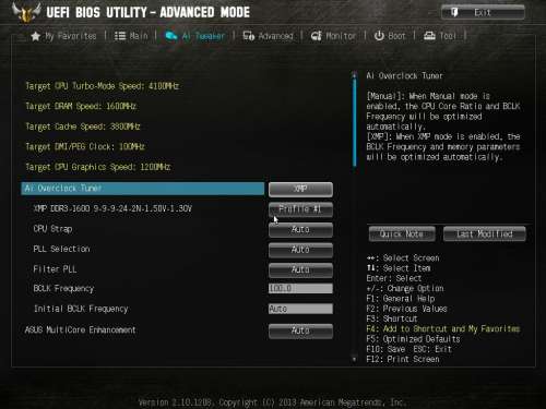

#97716736 #44871 üzenetére
Na összejött. 1600-ról 1866 ra húztam. Tudom nem sok de örülök, hogy sikerült. Egyébként nem egyszerű/egyértelmű a dolog. Hiába állítom be az XMP 1-es profilt (ez ugye elméletben gyárilag rögzített frekvencianövekedést kéne, hogy jelentsen automatikusan) semmi változás. Egy másik fülön kell manuálisan beállítani a szorzót. Innentől lövésem sincs mi haszna ennek az XMP fícsörnek.
Nyilván én vagyok láma de akkor sem tiszta a dolog...... -
